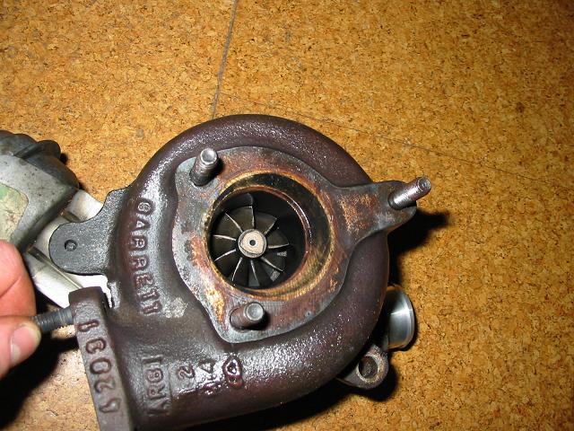

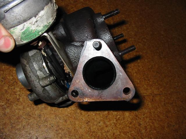

Andre:
Pořád přemýšlím, zda nacpat do mého TD turbo z TDI 81 kW.
Z těch silnějších nevím jestli by bylo schopné tlačit od tak nízkých otáček, protože si myslím, že z motoru půjde něco menší objem spalin, přece jen je to jen 1.6.
Ale zase ta GT 17 by byla schopna tlačit větší tlak (tedy aby to taky chvíli fungovalo :) )
Myslíš, že by to tedy šlapalo dobře s tou GT 17?
Díky
Jo a ještě jestli bys hodil foto předělaný regulace naklápění lopatek, kámoš to má na žigulu a funguje to dobře, ale chtěl jsem vidět, jestli to nemá někdo udělaný jinak.
Dík moc

machy1118 píše:andre: šla by ta hliniková příruba kompresoru pootočit, aby byl vyvod směrem nahoru?
dovolím si odpovědět za něj, protože jsem se na to už někoho taky ptal, otočit se to dá, má to tuším asi 3 polohy
Jinak tady je foto turba z octavie 81 kW (ve svodech) na motoru 1.6TD
http://www.vw-club.cz/modules.php?name= ... ic&t=14467

frenky píše:
Výstup kompresoru se dá otočit libovolně.
Turbo z octavie není zrovna to nejlepší řešení.. Použij turbo z golf3, passat B5, superb.. je šroubované jako u Andreho na fotkách, a nezasahuje tedy do žádného držáku
Obrázek Obrázek

reesha píše:
frenky píše:
já vím, chtěl jsem sem dát fotku, protože jsem o ní věděl a je to docela k tématu, ale díky, je to dobrá poznámka, protože by se na to za chvíli stejně zase někdo ptal, takže:
turba ve svodech tam jdou (do GII), ale jsou níž posazena a proto zasahují do zadního držáku motoru, který se musí kvůli tomu upravit.
Když se použije šroubované turbo + svody, tak to tam jde bez této úpravy
