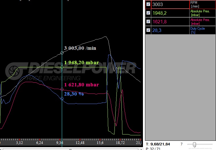

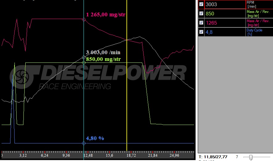

Ahoj ve spolek. Mam prosbu. Sehnal jsem Octavku 1,9TDi 77kw ,4x4 (BKC) ,najeto 350tis. Auto melo novej EGR (udajne co jsem ho koupil - asi od ted 2mesice a, pak turbo (to si myslim, ze je tam uz tak pa 10tek tis, ale jestli to byl spis repas..nevim. ) a ted nova i spojka+setrvak.
Stve me obcasne zakoureni - ani ne tak v tahu, spis v urcitem rezimu konstantni rychlost , treba 1800ot. a 80km/h na 5ku. ..priklad, pokud mam tempomat ,tak napr. v kopci si prida a pak lehce zpomali a zase prida. Spotreba se v ten moment zvedne. Cistil a pak vymeni vahu vzduchu za jinou z vrakace (testoval jsem 2ks). Cistil jem EGR+klapku (byl docela zadelanej (mam foto). Delal jsem vcera log do kopce (normalni ne brutal prudkej) na 3. kv. /1500-4200ot . Hodi na to nekdo oko? Me se to jevi nejak zvlastne..:-).
Jinak mam podtlakovou/pretlakovou pumpicku s manometrem. Kontroloval jsem membranu EGR a zveda se asi pro 300mba a pri tlaku asi 800mba je otevrena a drzi. U Turba jsem meril tez reakci banky na podtlak/podtlak +/- 500mba a podtlak drzel. Nepoznam ale ,jestli jde ztuha, nevidim na ni. Jinak reg. ventil u EGR a ta se tez hejbala pri natlakovani pumpickou.Pokusim se nahrat ten log https://www.dropbox.com/s/gfbqilfpk0ltm ... .xlsx?dl=0

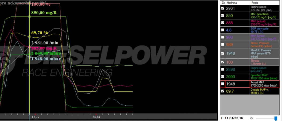

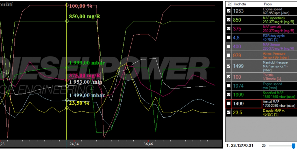

Zdar borci,
moc bych chtěl požádat o pomoc a radu. Je něco jasný z těchto Logů? To vzorkování VAGu je totiž šílený, ale zkušený oko možná leccos postřehne.
Při akceleraci se občas objevuje náhlá výrazná ztráta tahu, bohužel jde o sporadickou záležitost, takže se to těžko diagnostikuje přes servis. Do nouzáku to nikdy nespadlo, po vypnutí a zapnutí to je tedy stejné, pomůže až třeba delší stání. Už s tím bojuju dost dlouho.
Logy kanálů 3,10,11 ve stavu závady a bez závad.
http://leteckaposta.cz/308658291
Octavia I 1.9tdi 81kw ASV bez chipu, r.2003
Obrázek[/img]
Huml
Příspěvky: 11068
Příspěvek od Huml »
je nízkej tlak na turbu, ale i na váze je šíleně málo, to je divný
