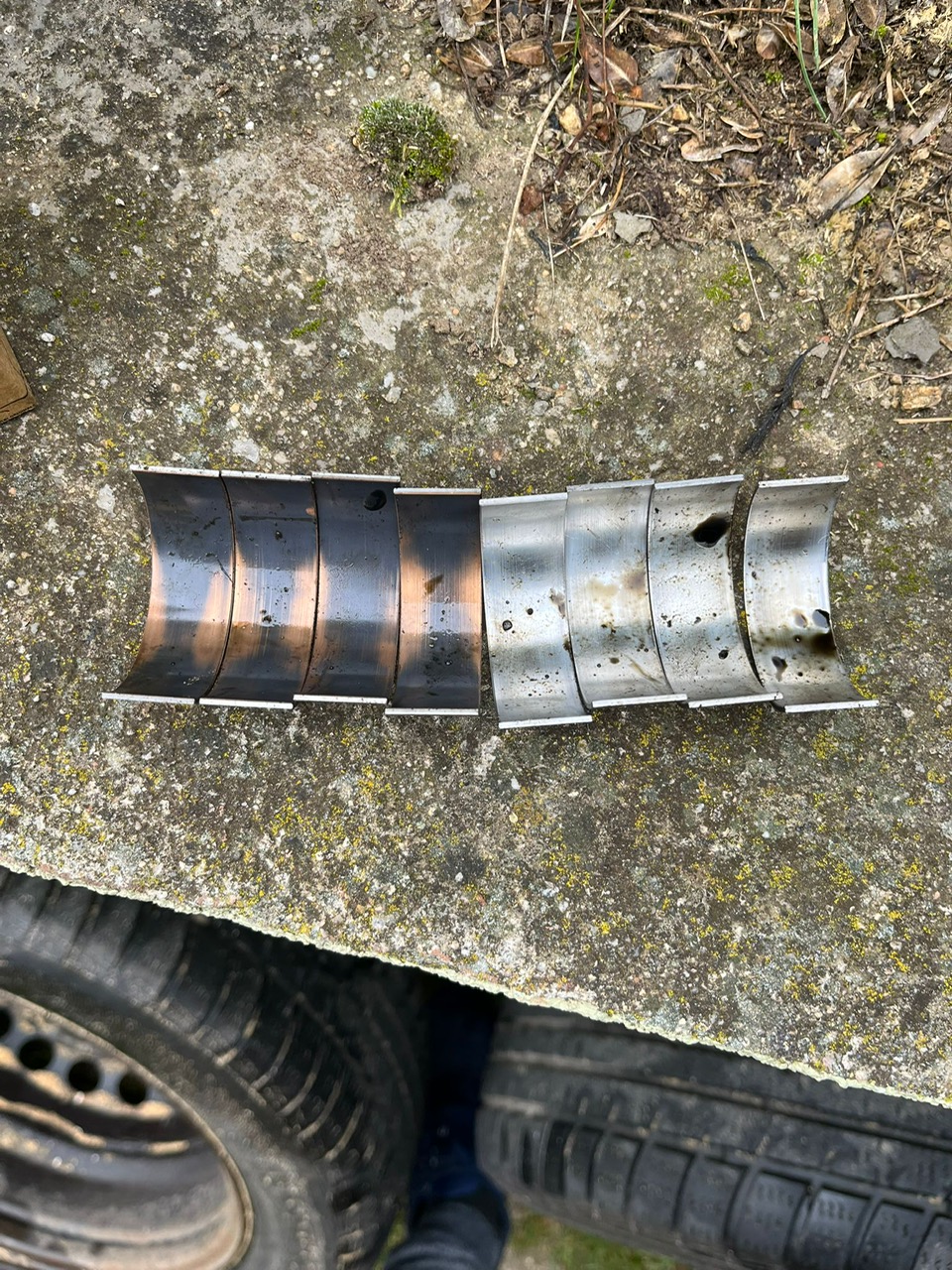

Jo to je jasný já jen abych tam nedal jinej motor a nevylítla zase. Takže rači udělám šály i nový šrouby

trhac píše: 14 říj 2024, 18:52 Tak mám v práci jedno bls s ojkou venku..ani jsem netušil že bls na to taky trpí..
Asi se vyrábělo BXE s BLS souběžně a cpali tam ty stejný šály...

BLS na to trpí úplně stejně jak BXE, to samý i BKC. Jediný který na to netrpěl bylo BJB protože jiný roky výroby...

Přesně tak, netrpí, ale má to najeto bambilion kilometrů a každý asi čeká že ho to přežije.. (noteeth)

Tady je prevencí výměna šál, žádná kouzelná voda nepomůže a na ostatní stačí selský rozum, respektive správný olej, jeho rozumná výměna a nejezdit s tím jako jantar.
