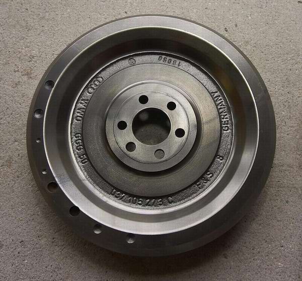

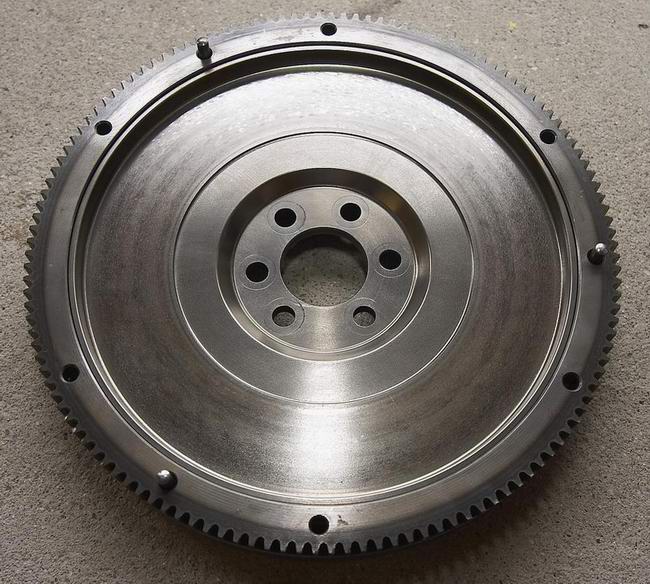

taaaak a je doma :) uz se nemuzu dockat.. jak malo staci ke stesti :)
setrvak z FABIE ATD - 40tis km. Nr. 037 105 273 C
[/img]
Příspěvky: 14450
Krása, motor si bude chrochtat :-D
