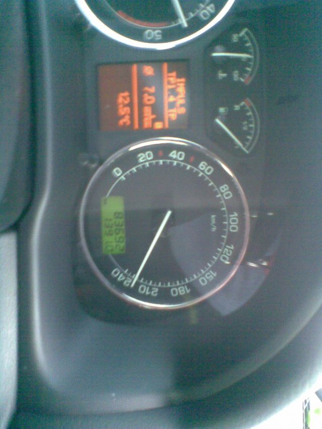

taky něco přidám do diskuze 5* z fabie jo a pro rýpaly ve 2 lidech a s plnou :D rovinka.... :kol1:

Huml
Příspěvky: 11068
Příspěvek od Huml »
na tý fotce od Ladase, vidíš jaký to má otáčky a rychlost tato kombinace, on to tak má, jen ty 5kový kola ;)

Jo to sice jo, otázka je kolik má on koní že ? já jen jestli cca 115 stačí :) jinak kde na převodovce se dá zjistit jaký to je kód ? nebo to je jedno když je to prostě z fábie 1.9 TDI ?
