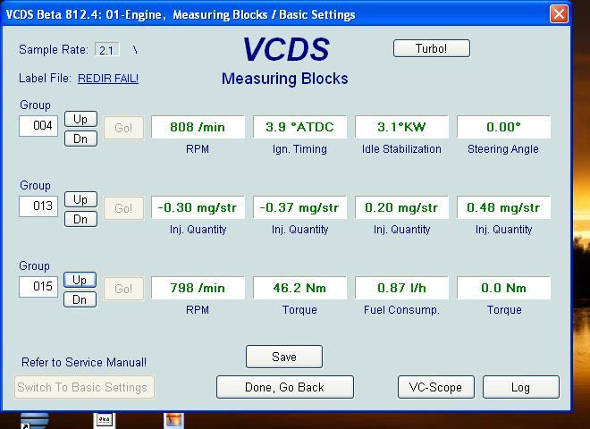

Passat 2.0TDI BME, pořád 0, nechne se to ani omylem... až mám podezření, jestli je všechno v pořádku... Nula je tam prostě furt...Obrázek

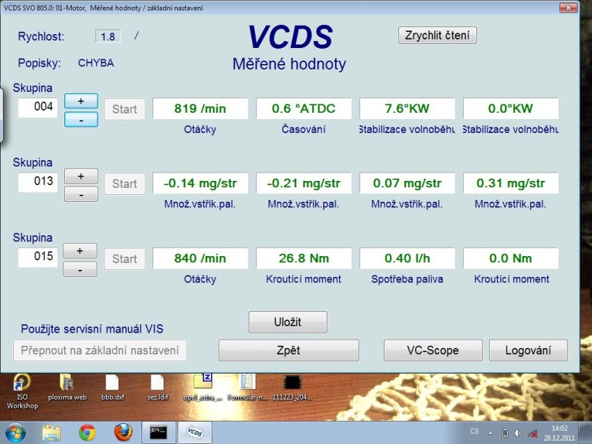

Když to tady tak čtu, nedalo mi to a změřil jsem to na své Fabii RS.
Vag ukazuje na 4.kanále, ve 4 kolonce -1,1, sem tam skočí na chvíli -1,7. Na malej momentík tam skočilo i -2,2.
Moje otázky zní, když se dle servisky dělali rozvody ve 110tisícíh (teď mám 136 800), je možný, že by se to za těch 26 800 km takhle hnulo???
Díky za odpověďi!!!!
Mám z toho i LOG, kdyby se mi na to chtěl někdo více podívat :)
Edit. joo aktuální spotřeba na neutrál 0,7l/h

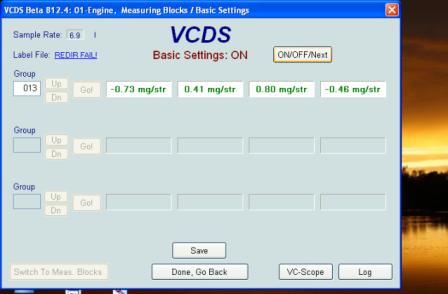

Chcem sa opyýtať či som nasiel spravne nastavenie rozvodou pretoze kazdy co som videl mal v skupime 004 a 4 polícku čislo iba destine ja tam mam aj stotinu 0.74
po vymene rozvodou v zime -9 a auto ledva nastartovalo najskor akokeby islo len na 400 otacok alebo len na dva valce a ked som skusil druhy krat tak ledva ze nastartoval (baterkou by to nemalo byt je rok stara a dobra meral som ju) potom uz ked je tepli startuje na prvy krat nedymi ani nic podobne
pred vymenou rozvodou to nerobilo a aj zerie viac na neutrali 0.8L predtim O.7 niekedy 0,6L
a chcem sa opytat na odchilky davok vstrekovačov skupina 013 nieje to vela (obr č. 2) motor nebol zohriaty bolo to za studena

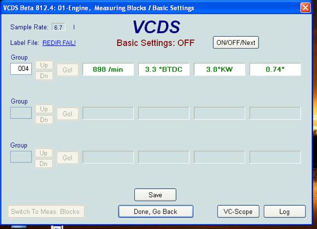

Zkus to ještě jednou, ale ne v " Basic Settings "..........
Golf Plus 1,9TDI, 2007,77kW, BXE
matko2.0
Příspěvky: 3
Registrován: 11 dub 2010, 07:18
Příspěvek od matko2.0 »
skusil som to znovu a pri zohriatom motore to ukazalo takto a ked som mu pridal tak semtam tam skočilo 0.35 a0.74 a raz 1.09
mimochodom čo je uedene v kanali č 004 v 2 3 bunke???Obrázek
