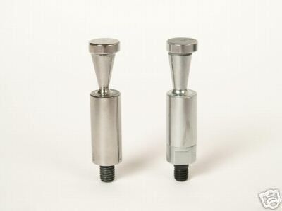

iTD píše:
janyck píše:zdar.
ja som mal golf III td 55kw. dolozil som ešte pred vodny chladič IC zo starej octavie tdi.super nan pasuju hadice z avie na chladic vody, su poriadne pretkane a tvrde, len tak lachko sa nenafuknu a su zaroven redukovane.otocil som vyvod zo sacieho na druhu stranu a turbo som povolil na tych srubach kolem a pootocil ho podla potreby.potom mi tam v pohode vosli standartne vysokotlake hadice cca 35mm ktore pasuju na tie z avie.na turbe som si nastavil bypas na 1,2bar .na cerpadle som pootocil skrutku na mnozstvo paliva o pol ot. do prava a doladil som volnobech.no autu chybala nafta vo vysokych ot. tak som dal dole ten vrch cerpadla s membranov a dobrusil som ten konus asi o 1mm do sikma.je to excentricke treba si to poznacit pri rozoberani.tym som dosiahol ze pri stupajucom tlaku v turbe mi stupala aj davka paliva.auto mi skoro vobec nedymilo perfektne chodilo ako sialene aj 190tkou a motor aj turbo slape dodnes super .
sory za pravopis ponahlam sa
tys to obrousil o 1mm, já asi o 8mm
.Obrázek
kouřivost v pohodě, dlouho sem to ladil a zkoušel, než to bylo ideální (ze začátku taky chyběla dodávka v otáčkách-při tlaku).

zvazuji vyrobu tech ovladacich tycinek z kulatiny a ruzny vybrouseni a nechat tam tu ,se kterou to bude optimalni,popr.sladit to na brzde,spis si myslim ze ta pruziny je pro tlak 1,5baru co tam mam slaba,jestli ji podlozit nebo nechat udelat novou a tvrdsi?

myslim že dávat jinou pružinu nemá cenu, tyšinka má doraz a když už tam jde tolik vzduchu, tak proč né nafty :D
