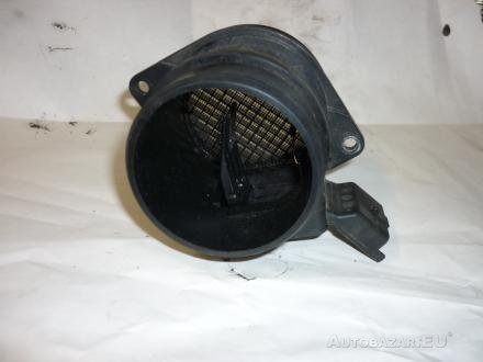

hakki11
Příspěvky: 149
Registrován: 18 led 2008, 21:55
Příspěvek od hakki11 »
ahoj prosim vas funguje toto zapojenie diody aj na vahe vzduchu Peugeotu 406 2Hdi 80kW RHZ r.v 2000.Mam vahu v cudu ale nemam schemu pinov tak neviem ako zapojit.Egr je zaslepeny dik za info

ta vaha je cely komplet a z takym plastovym sitkom pred vahou to musi ven?a potom spravit taky lievik ?na tie pliesky a je tam este take nieco ako dioda.Alebo ako si to myslel?mozes nejaky nacrt....dik za ochotu

ja znam jenom tdi motory a jeste malo a ty mas hdi a tam muze bejt cokoliv - ale asi bys tam mel mit bosh kterej ma vymontovatelnej element - dva hvezdy srouby a vytahnes to z tubusu no a tam kdyz se pak poradne podivas tak v plastu bude jakoby zahnuta cesta a za tim nejaka ploska kovova
pohledej na foru ja uz nevim kde sem to videl..
nemas foto? :)
edit:
jak to tak znova ctu ty mas na obou stranach sitka a veprostred napevno jakoby kovovy siroky placaty draty? to by mel bejt pieburg a to muzes zkusit vycistit cisticem brzd me to poomohlo - sundal sem jedno sitko vystrikal poradne, jemne - velice jemne zadny tlaceni spis jenom aby se to smykalo o povrch vatovou tycinkou namocenou v izopropyl alkoholu aby na tom nebyl bordel od ty doby chodi jak ma (nevyfoukavej kopresorem a kdyz uz tak z dalky aby to nebylo moc tlakovy a pak nech vyschnout poradne doma v teplicku:P

hakki11
Příspěvky: 149
Obrázek tak tu je foto ked tu mriezku odstranim alebo spravim v nej otvor stane sa nieco?pomoze to nejakemu lepsiemu prudeniu na vahu
