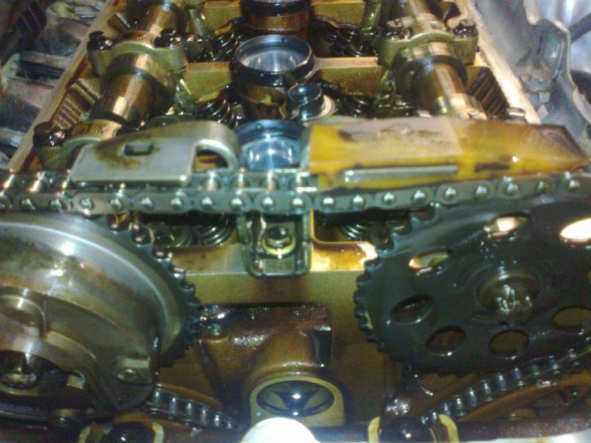

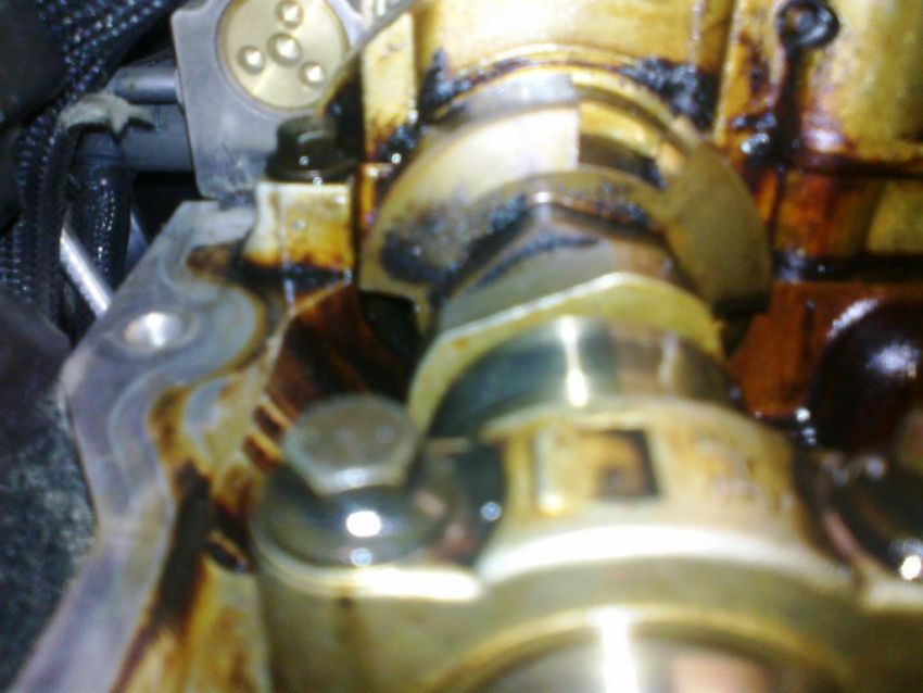

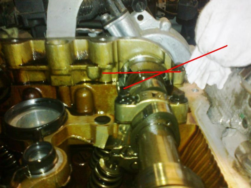

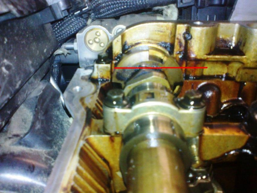

Skočený rozvod naštěstí má kompres.Najeto 72000km
na 72 pěknej humus v motoru...

na moderni podminky ma nanejvis 2 vymenu oleje za sebou

Ale ještě nemá vyrezavělé vačky, tak je to v pohodě..

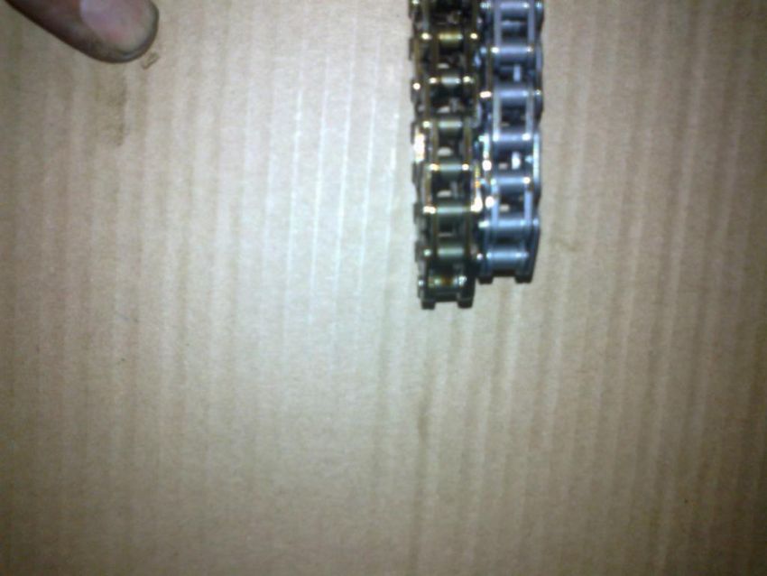

Na tej poslednej foto je ukázané ako je tá reťaž vyťahaná oproti novej ?

Ano vždy fotím nový a starý řetěz aby majitel viděl ten rozdíl v délce.

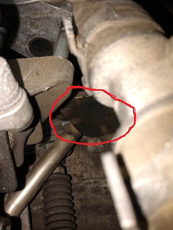

Příspěvky: 14450
Odborná montáž egr ventilu na Sharana 1.8Turbo, ty 4 pacičky po obvodu těsnění mají přimknout k přírubě egr trubky pro snažší montáž, ale jsou tam skoro zbytečné neboť samotný egr ventil je na šteftech.
Zde je někdo zamáčknul dovnitř, čímž vytvořil mezeru mezi přírubama.
