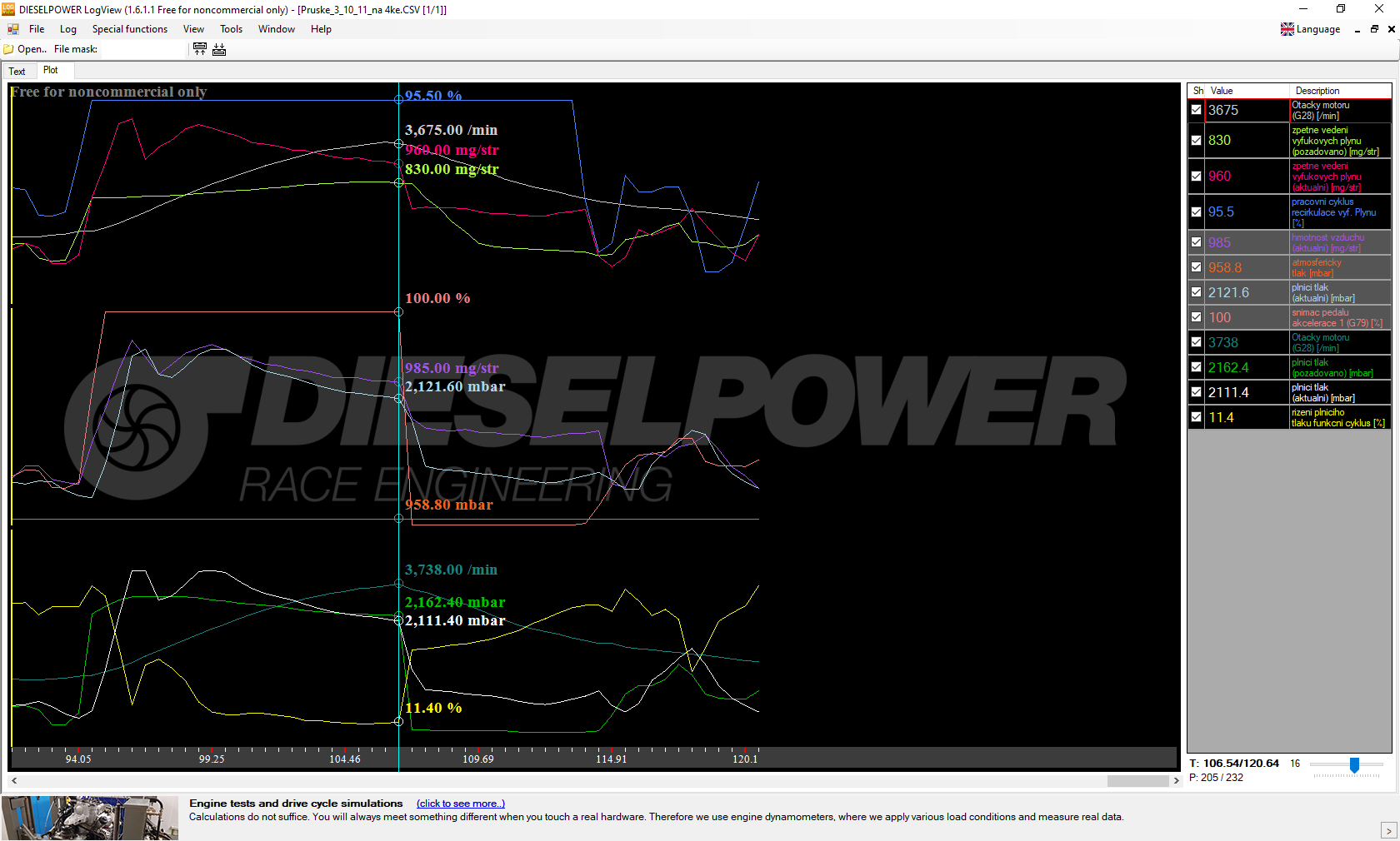

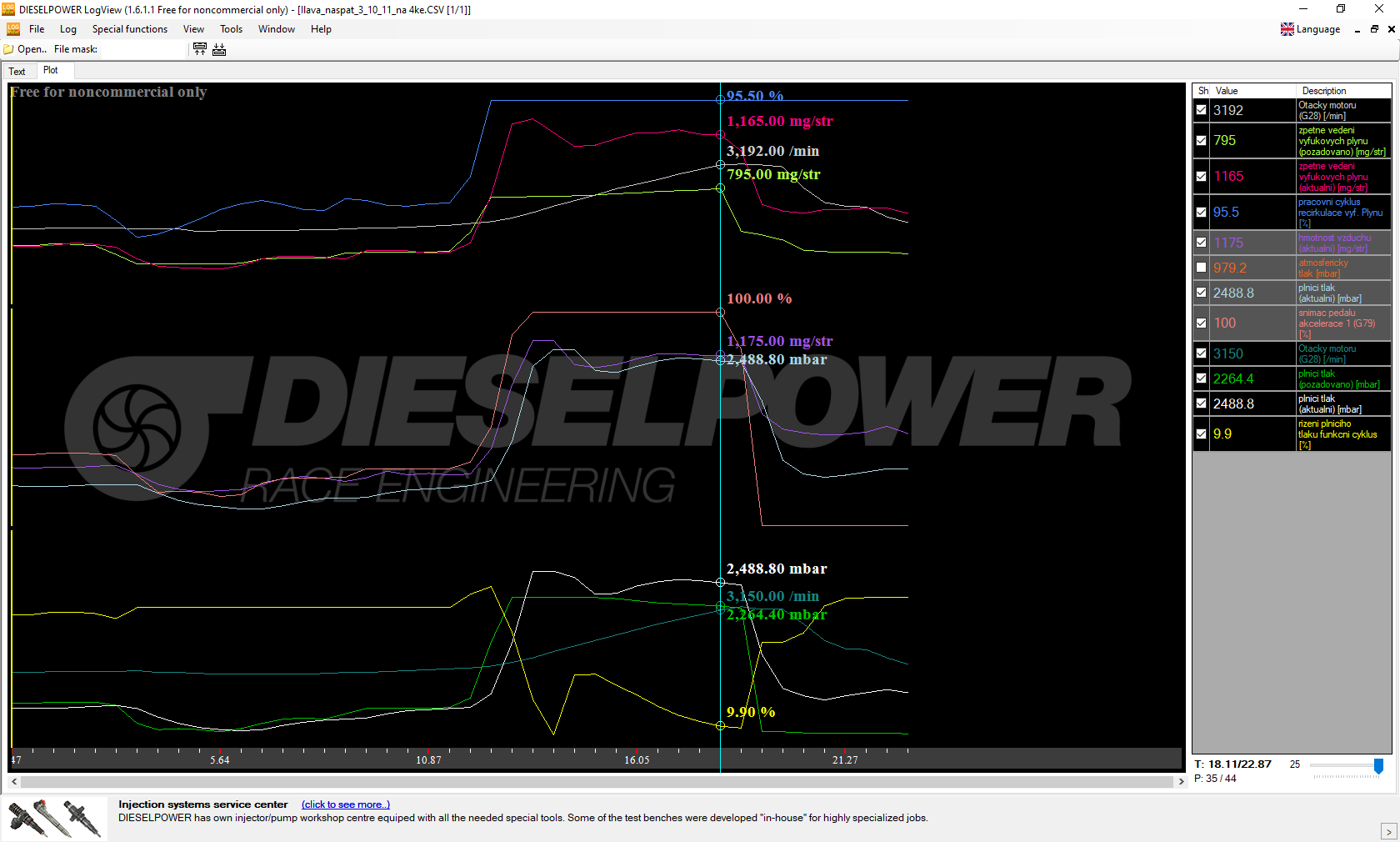

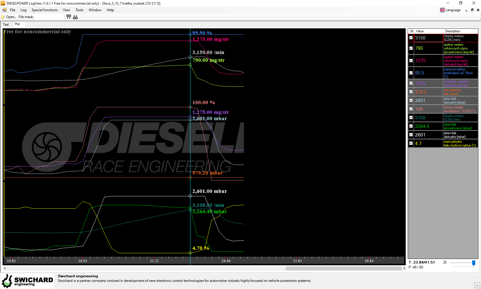

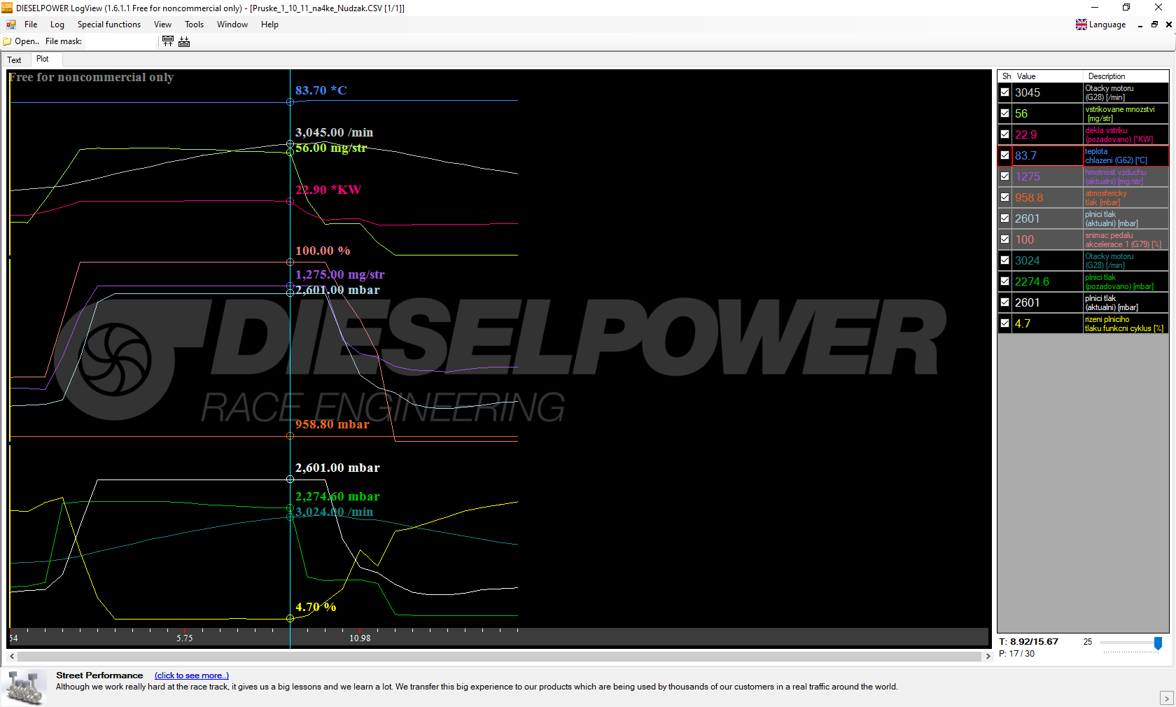

Ahojte,
Chcel by som vás poprosiť o radu. Mám Škoda Octavia 2 FL, 2.0 TDI 103kW 16v BKD, r.v. 2009. V poslednom období mi občas padne do núdzového režimu, diagnostika hlási prekročenie plniaceho tlaku. Celkovo auto pocitovo nemá taký výkon ako malo predtým, príde mi niekedy také tupé. Vyčistil som EGR, spravil základné nastavenie, skontroloval som výstup z tandemového čerpadla a aj všetky podtlakové a tlakové hadice. Tu som chybu nenašiel.
Následne som urobil LOG na 4 prevodovom stupni (DSG), logoval som kanály 3,10,11 (v jednom prípade 1,10,11).. ak by bolo potrebné urobiť 1,3,11, tak spravím log znova.. Dvakrát mi to spadlo do núdzového režimu, a dvakrát sa to dokázalo ako tak zregulovať. Turbo je pôvodné, nájazd 333000km, podtlak na banke neuniká, po vytvorení podtlaku, sa regulácia pohybuje, spotreba oleja na 15000km je cca 0,5litra. Mohla by to byť pridretá variabilita turba? Rovnako tak je pôvodný aj blok magnetických ventilov a snímač plniaceho tlaku, ale tu som po zhliadnutí LOGu nepredpokladal, že by mohla byť chyba. Čo si o tom myslíte? Ďakujem.
Bez núdzoveho režimu
3_10_11_na4ke_ILrovinas_bez nudzaka.png (114.81 KiB) Zobrazeno 4549 x

Tu to spadlo do núdzového režimu
Tu to spadlo do núdzového režimu(1, 10, 11)
