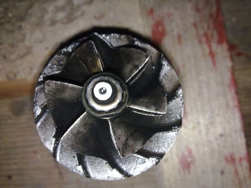

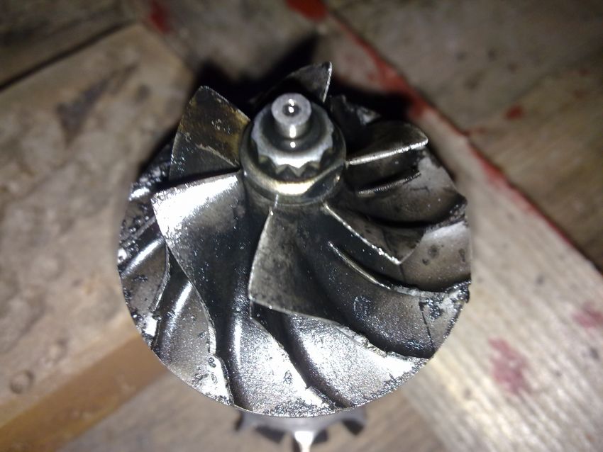

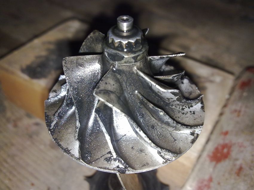

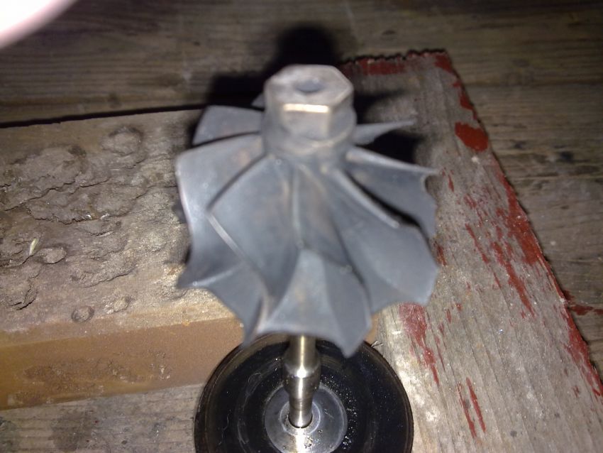

Tak som sa dal na cistenie turba, kedze regulacia drhla ...
Prikladam nejake foto z vnutra turba.
Podlozky som nedaval (jednak som ich nezohnal a nestihol ani dat vyrobit), ale zabrusil som lopatky na 600 vke smirgel + sklo.
Golf lll combi, 81 kW, AFN

Myslíte, že jsou vrtulky v pořádku? Na omak jsou malinko ostré. Ale to může být od vyvážení.
Co vy na to?
