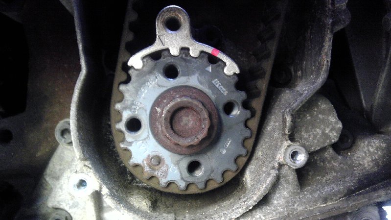

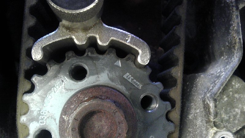

ještě se zeptám co na to používáte za přípravky na 1,9 BXE 2007 se šišatým kolečkem na klice? mám 1,9 a 2,0 a správně neseděl ani jeden, teda jeden jo jen nesedí šipky viz foto Obrázek
puvodní hodnota byla -2,5 po výměně a přesném seřízení pomocí přípravku byla hodnota -2,9 tak sem to nechal ....................... jaké máte hodnoty na EDC 16 ? ještě doplním že sem to X krát protáčel a vždy se mi to sešlo přesně na přípravky takže přesně!! (noteeth)

ja mam take kde su vsetky zuby a tiez som si myslel ze mi tam nepasuju aj som ich reklamoval a potom som ho tam nasunul od predu a vosiel tam na presno od vrchu sa tam neda dat.ak si to skusal aj tak tak potom neviem poznam iba tie dva co mas.
Příspěvky: 14450
live69 píše:ještě se zeptám co na to používáte za přípravky na 1,9 BXE 2007 se šišatým kolečkem na klice? mám 1,9 a 2,0 a správně neseděl ani jeden, teda jeden jo jen nesedí šipky viz foto Obrázek
S tímhle jsem se setkal několikrát, dokonce jsem můj poznatek psal vedle do hlavního fóra a byl jsem odmítnut s tím, že pan má oba hřebínky a nemá problém ;)
Osobně to aretuju na druhou fotku jak jsi dal a ještě před rozebráním sleduju synchronizaci ve vagu, Huml mi psal, že mu tyhle motory vycházej na něco kolem -2,5 až -1,0 což do toho se trefuju a zdar.

Mam obidva druhy pripravkov akurat su na nich vsetky zuby a zatial bud jeden alebo druhy tieto su nejake divne asi

Tomas.cz píše:
pan má oba hřebínky a s BXE nikdy problém neměl a že už jich udělal spoustu..
Na kolečko s číslem 038105263H mi vždycky pásnul T10100 což jest ten se šipkou do zubový mezery. Spíš bych se zaměřil na to jestli provedení přípravku odpovídá originálu.
U BXE to vychází většinou na -2,9 občas - 3,5, -2,5 a -2. Už jsem viděl pár rozvodů nastavených v autorizovaným servisu na - 6, ale žralo to jak benzín, pár těch posledních z roku 2010 jsem viděl ve VAGu na 0..

vcera jsem koupil celou sadu pripravku a je to taky tak. Jeden hrebinek na PD nepasuje,druhej suprove ale nesedi znacky. Na rotacku nesedi ani jeden. :x

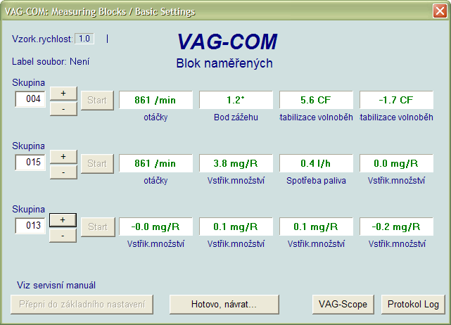

Tak dnes som pozrel cez VAG tie rozvody, mozte sa na to pozriet
dakujemObrázek
ta stabilizacia na 4 kanali mi skače medzi -1,1 a -1,7

cotakhle zkusit ten hřebínek nasunout ;) na to ozubené kolečko a ne ho nasazovat z vrchu

lavega: To ma zaujima, ci ten 4. kanal, pole 4 je prave ta synchronizacia vacka/kluka... Ja tam mam na PD-cku "Cold Start Valve 3-80%" a hodnotu -0.6 CF.

Lupino píše:cotakhle zkusit ten hřebínek nasunout ;) na to ozubené kolečko a ne ho nasazovat z vrchu
po nasunutí tam jde pěkně !
