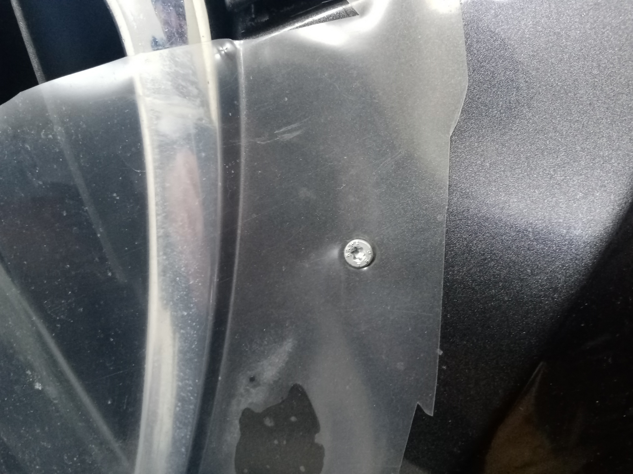

Tak jsem si myslel že už jsem něco málo v životě viděl,ale lidi tě fakt dokážou překvapit - prej auto se mi špatně zahřívá,tak mi poradili dát "něco" před chladič...no že to na prase zavrtá samořezkama do nárazníku, tak to jsem fakt nečekal :doh:

ja som mal najradšej ked držiak na telefon navrtali priamo do palubovky to bola tiež prasačina

Jo, někteří si s tím opravdu hlavu nelámou... (noteeth)

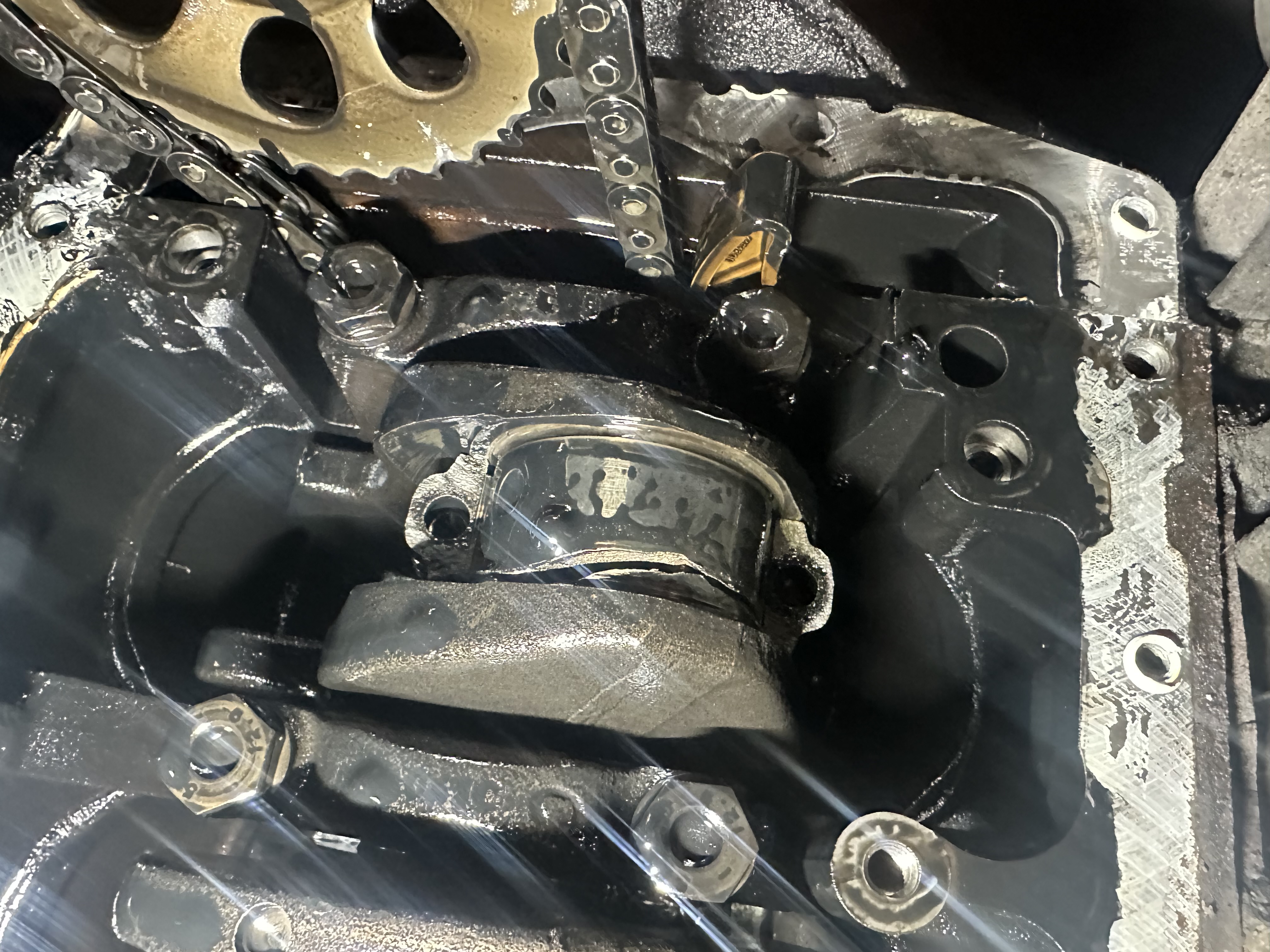

Setkal jste se někdo s tímhle u sériového ASZ?
Normálně to přijelo s lehkym klepanim a bubnovanim, který se přisuzovalo semletý vačce a hydrům.. po výměně to šlo jakžtakž pěkně 10min na volnoběh a při výjíždění z dílny to začlo zlehka klepat od spodku a rychle se to zhoršovalo až to bylo velký špatný během asi 2min.

Pěkně křupla. Už jsem to řešil. Sice na starém 1Z motoru, taky se furt nevědělo co klepe až doklepal. No mezi tím co začal klepat a doklepal ujel ještě 400km. Sehnala se druhá klika s šálama a motor ujel dalších 200 tis km.

Asi se to zákazníkovi blbě vysvětluje ale že prdla klika nemá s vačkou nic společného a jak psáno,jinou kliku a jedeš, měnil jsem to jednou i bez demontáže motoru, vydal jsem převodovku a celý to odmašlil zespod, hlavně aby nebyla chycená ojnice a bylo by to vyřešený raz dva

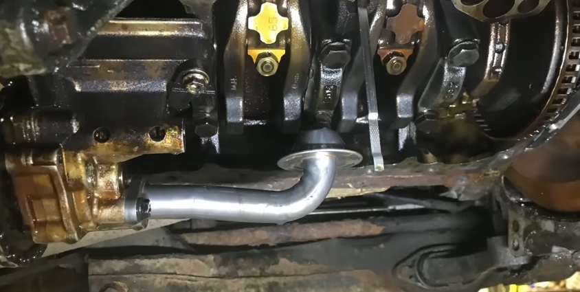

Převzato z internetu: po výměně olejové vany a sacího koše motor nemaže...

Příspěvky: 9267
Re: Co je moc to je moc!!!
Rozsvitilo se mazání …. Po demontáži vany ucpane sitko zuby z řemenu.
Tak štěstí v neštěstí.
Příspěvky: 20537
Co je to za motor ? :?
