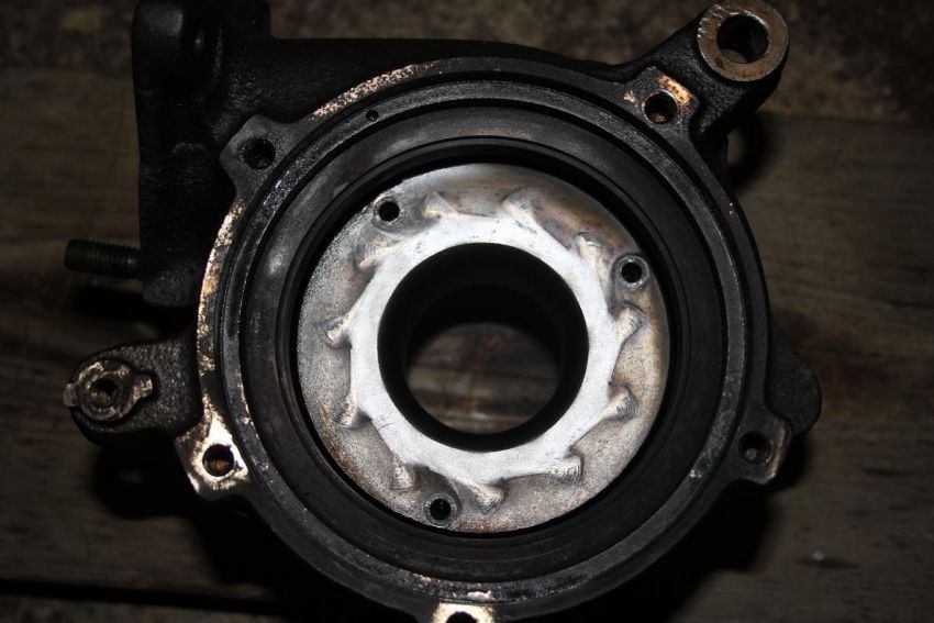

tak vyzkoušeno - baňka funguje ;) ... turbo už jsem taky rozlouskl, i ty malý torxy šly krásně, vyčistil (teda jakž takž, zkoušel jsem všechno možný od arvy, čističe na brzdy ... až po čistič na trouby v kombinaci s mosaznym kartáčem a i když je to podstatná změna, pořád tam nějaký stopy zůstaly :( ) - ten prstenec jsem chtěl na mokro přeleštit unašečem s 2000 šmirglem, ale zjistil jsem, že je kousek vypouklej směrem k lopatkám, tak přemejšlim, jestli je takhle každej a jestli ho dát jak byl (tenhle na rozdíl od toho u 9lopatkovýho turba vypadá souměrně) a teď čekam na ty podložky ... pro jistotu jsem tou dvoutisícovkou zahladil i hrany lopatek a na dotyk je to podstatně hladší a to jsem nikde neošoupal celou plochu vršku tý lopatky - ty hrany byly zlehka vystouplý, což se podepsalo i na tý protiploše v turbu
... no asi to nebudu moc komplikovat, stejně bude po složení na prodej ...

FandaTDI píše:tak vyzkoušeno - baňka funguje ;) ... turbo už jsem taky rozlouskl, i ty malý torxy šly krásně, vyčistil (teda jakž takž, zkoušel jsem všechno možný od arvy, čističe na brzdy ... až po čistič na trouby v kombinaci s mosaznym kartáčem a i když je to podstatná změna, pořád tam nějaký stopy zůstaly :( ) - ten prstenec jsem chtěl na mokro přeleštit unašečem s 2000 šmirglem, ale zjistil jsem, že je kousek vypouklej směrem k lopatkám, tak přemejšlim, jestli je takhle každej a jestli ho dát jak byl (tenhle na rozdíl od toho u 9lopatkovýho turba vypadá souměrně) a teď čekam na ty podložky ... pro jistotu jsem tou dvoutisícovkou zahladil i hrany lopatek a na dotyk je to podstatně hladší a to jsem nikde neošoupal celou plochu vršku tý lopatky - ty hrany byly zlehka vystouplý, což se podepsalo i na tý protiploše v turbu
Já jsem to bral šmirglem na tvrdo dokud tam nezmizely stopy, pak jsem trochu zbrousil lopatky a bylo po problému. Regulaci mi zkontrolovali při repasu turba a byla ok.

Tak turbo bylo o víkendu venku a je to docela fuška. Auto jsme měli na nájezdech. Humlův klíč nebyl potřeba. Na půlení Brácha vymyslel jednoduchý stahováček a po nahřátí propanbutanem a decentním poklepání se rozloupnulo. Lopatky byly viditělně přidřené. Trochu jsme je shodili na skle smirkem. Podle Vagu regulace funguje znatelně rychleji.
Jinak jedna zkušenost. Tahání za ovládání turba vám o stavu lopatek moc nevypoví. Na studeném turbu mi chodilo vše naprosto volně. Stačilo ale zahřátí plynem a už lehce tuhlo. Při provozních teplotách to podle rýh ve stěně muselo dřít fest.
