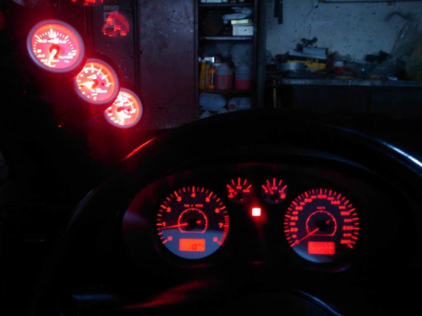

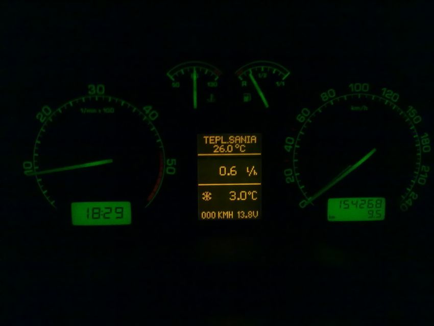

misoVW píše:cerveny a oranzovy daj spolu a pripoj ich na 15ku. Mam to tak isto.
Takhle to svítí při zapnutých světlech. Bez světel je to ještě nepatrně víc. Pokud dám na potenciometr oranžový, nic to nedělá, pokud červený, tak logicky ukazujou blbosti. Každopádně to dost oslňuje.
Markus01
Příspěvky: 1131
Registrován: 21 úno 2006, 18:04
Bydliště: Rokycany
Příspěvek od Markus01 »
to nogis: To jako, že to nejde přepnout do jinýho barevnýho režimu? Já jsem měl doma budík MotoMeter a tam se přepínalo kombinací plusovejch drátů. Zem a červenej byly zapnutý pořád (pak to mělo červenou barvu) a když si k tomu červenýmu zapojil ještě bílej tak modrou nebo k červenýmu oranžovou a pak to bylo oranžový. Ta červená byla nejmíň jasná. misoVW má pravdu.
nogis
Příspěvky: 3535
Bydliště:
Příspěvek od nogis »
Problémbyl ten, že podle návodu je černý zem, červený spínané +, oranžový podsvit. Jakmile zapnu klíček svítí jako kráva, zapnu světla svítí jako na fotce (stále hrozně moc, rozdíl nebyl na fotce ani znatelný). Pokud zapojím jen oranžový, svítí tak málo, že i v úplné tmě to není skoro vidět. Problém ale je, že pokud nezapojím červený, tak logicky nefungují. Pokud dám na potenciometr červený, tak sice snížím intenzitu podsvitu, ale ukazují blbosti.
Pokud spojím červený s oranžovým svítí to jako na fotce bez reakce na světla. Vždyť jsou to tři kabely, není tam co zblbnout.
Jde mi o to, jestli má někdo stejný problém, protože jezdit s tím v noci bude hrozný. :roll:

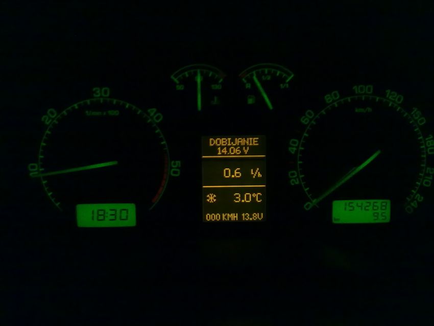

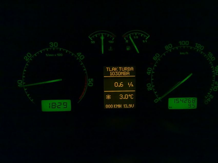

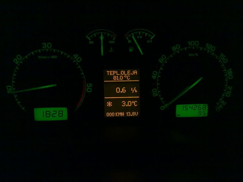

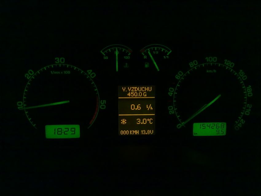

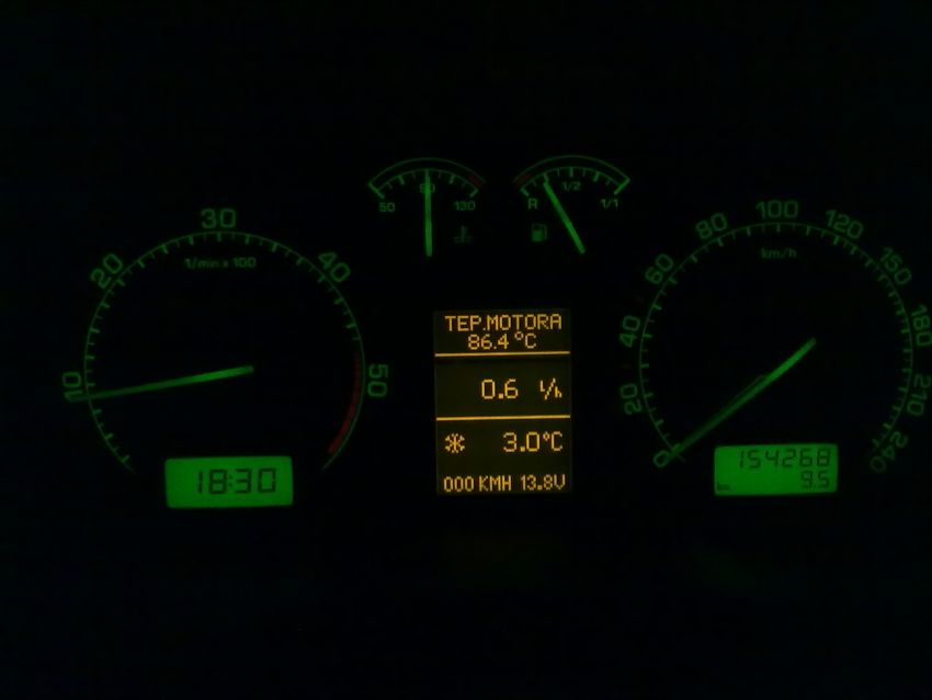

TDI tech
Příspěvky: 10233
Příspěvek od TDI tech »
absolutna hodnota plniaceho tlaku
teplota stlaceneho vzduchu
puci
Příspěvky: 1194
Bydliště: poprad
Příspěvek od puci »
Tak to je super, to ba som bral hned, čo výjde taká sranda a ako sa to robí, aby to na tom budíku ukazovalo, všetky tie hodnoty.
