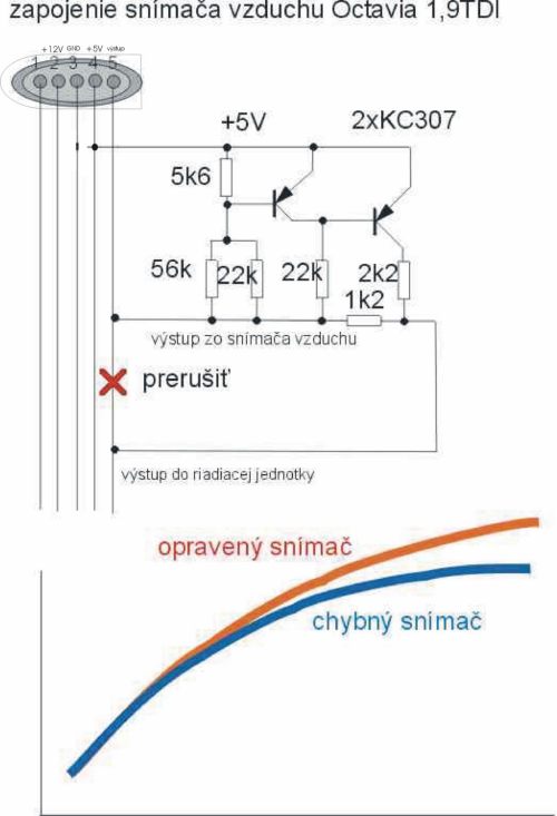

Prečítal som si to celé a hneď ma napadlo, že lepšie, ako experimentovať s typom a s počtom diód, je použiť potenciometer. Jeden krajný vývod potenciometra na + 5V, druhý krajný vývod potenciometra na - 5V a bežec na vstup do RJ. Výstup z bežca by bol akože náhrada za výstup z pôvodnej váhy. Po otestovaní tej správnej polohy bežca potenciometra je potom možné po zmeraní odporov celý potenciometer nahradiť dvomi odpormi. Toto zapojenie sa dá samozrejme vylepšovať, napríklad o zapojenie dorazových odporov zo strany + 5V, prípadne aj so strany zeme.
Elegantnejšie riešenie mi ale pripadá váhu ponechať, ale na jednu stranu potenciometra pripojiť + 5V, na druhú stranu potenciometra výstup z váhy vzduchu a z bežca potenciometra odoberať signál pre vstup do RJ motora. Takto by funkcia váhy zostala plne zachovaná, iba pre zvýšenie výkonu pri slabej váhe by signál do RJ bol "zosilnený" o určitý príspevok napätia.

Taky jsem přemejšlel nad "elegantním" řešením (nejlíp s tim potenciometrem), v podstatě něco jako ten MajklNajt, ale dioda je podstatně jednodušší ...
tohle je sice hezký:
ale...
- odkud vezmeš těch externích 5V? (na vstupu do váhy napětí ve vyšších ot.padá)
- nebude to náhodou vadit váze? Tj. nechtělo by to další diodu ( - další úbytek napětí) ve směru od ní k těm ext. 5V? ...
... imho je to pomalu na další řj, ale jestli to máte někdo vyzkoušený takhle jednoduše, rád se necham poučit ...

Nevedel som, že napätie + 5V s otáčkami padá. Je to ozaj tak?
Ak by to mala byť aj pravda, tak potenciometer umiestniť v blízkosti RJ a tam niekde musí byť tých stabilných + 5V na X miestach. Je v podstate jedno, či výstup z váhy vzduchu bude prerušený pri váhe alebo pri RJ motora.
Ďalšie riešenie je toto:
Obrázek[/img]
