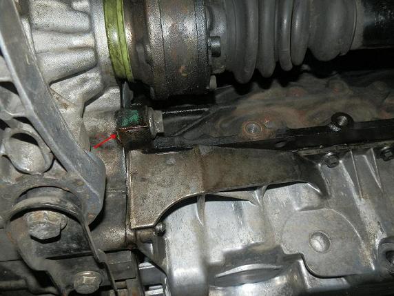

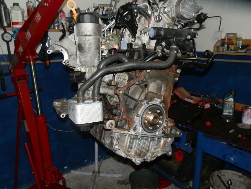

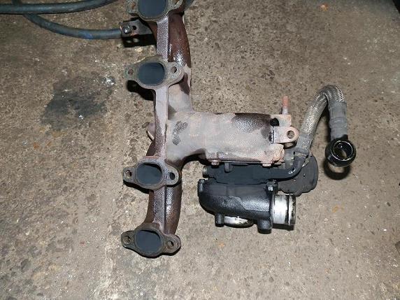

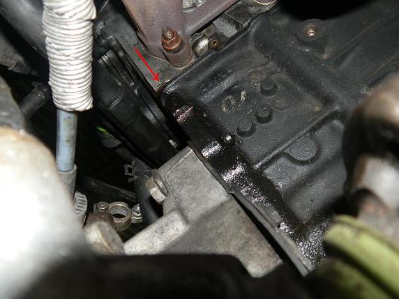

Příspěvek od vilozx6 »
Tak prebieha operácia na mojom wagene tak prikladám foto. Turbo nejak očmudené má cca 60tisíc km. Motor ide druhý, jedno čo ma sere 3 týždne po vybruse hlava a pozrite sa ako krásne išla voda popod tesnenie.ObrázekObrázekObrázekObrázek

Nakonec jsi se do toho pustil :) jaký pujde spodek?turbo necháš Stejné?
K té vodě bych řekl jen jedno...Když se nesrovná-(nezaškrabe) BLOK,takhle to pak dopadá :roll:

Wena píše:Nakonec jsi se do toho pustil :) jaký pujde spodek?turbo necháš Stejné?
Mám uloženku ALH od Kornuta myslím má 120 tis. km a aj tak vyzerá.... neviem, či rok, dva sa mi váľa v garáži, tak ho tam drbneme. Turbo sa dnes bude riešiť, veď je to očmudené ako hovado, spodok nechávam z ALH. K vode, súhlas, no vieš vydrbal som cez 300€ zbytočne a snáď to ma posúdiť a doporučiť mechanik, lebo niekedy si človek pripadá, že on povie čo urobte, inak žiadna iniciatíva ani spätná väzba.

A blok si zmeral ci nebol kryvy :? Mozes ty davat rovnat hlavu aj nove tesnenie ked mas skruteny blok. Furt ti bude tlakovat vodu. Aj ten novy spodok kukni ci nieje krivy.

TDI tech píše:A blok si zmeral ci nebol kryvy :? Mozes ty davat rovnat hlavu aj nove tesnenie ked mas skruteny blok. Furt ti bude tlakovat vodu. Aj ten novy spodok kukni ci nieje krivy.
A viem ja BRATM, či to pozerali? Ten motor čo je na stojane je uloženka. Tam sme dali dole vaňu, dokonca rozvody sú na ňom nové, prečistili sací kôš, odmerame tlaky a ide dnu.

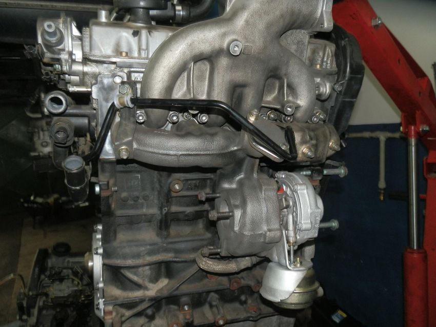

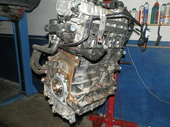

Tak vymenník je namontovaný, aj keď tam vidím rozdiel na šírku cca 2 cm od toho, čo som mal. turbína namontovaná. Uvažujem predať pôvodný motor v takom stave ako je, nech sa mi vráti aspoň 20% investície. 200€ by som za neho dostal? čo vy na to?
Ako zistíš, či je blok rovný? Pravítko a podsviecovať? Niekedy dávno som čítal, že sklo potrieť kriedou a prebehnúť po bloku, no nejak si to neviem na živo predstaviť, aby to otlačilo tam, kde je krivé. :o
