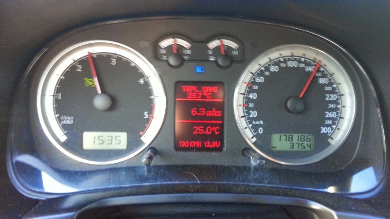

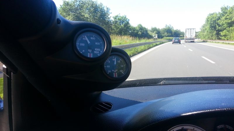

Tak jsem se k tomu taky dostal :)
Bohužel koukám že fotka budíků je rozmazaná, ale přečíst to jde ;)
Auto GIV ARL
Cooler S3 + nerez vedení
Výfuk 80/60.3mm
Turbo GTB1756VK
Vstřiky AL
Výkon 211Ps 475Nm
Jel jsem cca 2km rychlostí 130Km/H ;)Obrázek

jj ARL IC funguje bezvadně, kdysi jsem to sledoval a pak jsem v klidu přestal, stíhá vždy s přehledem :)

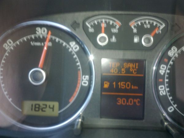

jak řešíte u ARL chladičů klimu , jak ji pustím jde mě teplota + 20°C nahoru , to řešení co je v origu klimachladič před IC není moc ideal když je venku 30°C

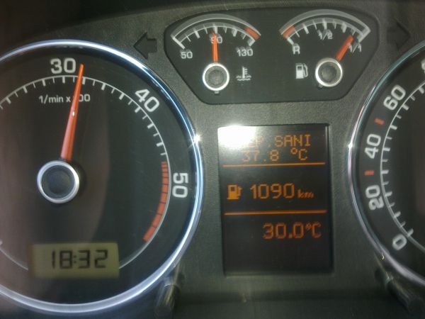

dnes měřeno první foto s klimou druhé bez
myslím že hodně dělá "děravý předek" (RS nárazník+maska) a vedení vzduchu na chladiče
