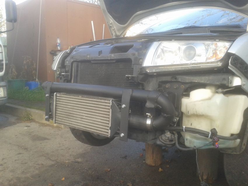

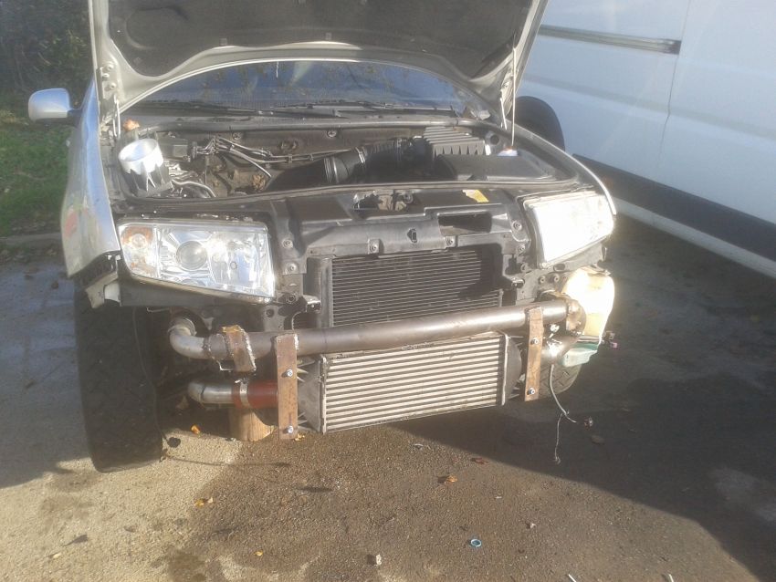

Tak už mám FMIC. Bylo to teda hodně pracný, ale zase vcelku levný! Intercooler sem chtěl dvoustranný, protože je účinnější a nechá se sehnat za dobře. :) Vyrobil sem novou výztuhu nárazníku, která je nyní zároveň vedení vzduchu a držák cooleru! (pevnost spočítána, deformační zóny zachovány)

Nalakováno a vyčištěno!

Jinak FMIC super věc, obdivuju provedení, sice né vzhledově to se mi nelíbí, ale pokud to splní funkčnost tak to je v pohodě :)

Sestaveno a namontováno!
tantor-bn píše:ten ic važne panuješ takto nechať ?
Co je špatně? :?
