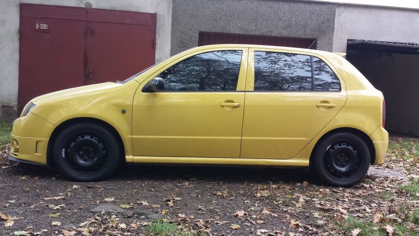

				Tak dneska přišly kola, tak jsem nahodil zimní setup.
Gumové koberečky a 15" zimáky BF Goodrich.

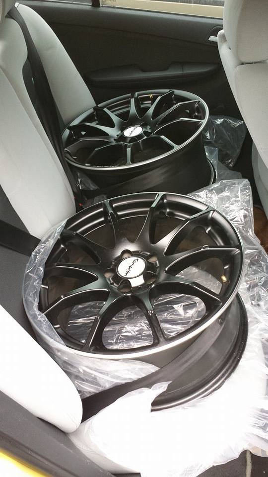

				No tak přezutí zimáku mě stojí zase pár nervů, koupil jsem sadu z netu. Přehodil a od 40km/h vibroval volant...
Zajel jsem do pneuservisu, aby kola převážili a zjistili, že dvě kola jsou nakoplý (jedno i viditelně)
Tak jsem jel do jinýho pneuservisu, kde měli i jiný plecháče, tak mi je přehodili, vyvážili, dali na auto, ale furt cejtim ve volantu lehký vibrace.
Tak nevim jestli mi dali zase nějaký nakoplý srá*e, nebo je špatně něco jinýho. Je fakt, že na letňákách jsem nic takovýho extra nepociťoval, možná jen lehce, tak nevim jestli se to zvýraznilo s těmahle vysokejma gumama..
