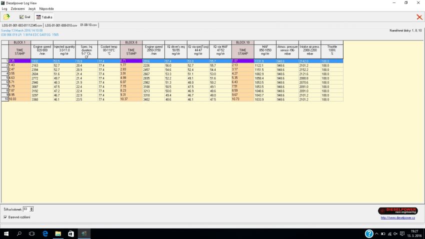

Netahne to jak by mělo, ta křivka co ukazuje regulaci turba by měla prej být shodná s téma ostatnima, zátah jde cítit jen od 1500 otáček do 2000 a pak mrtvola
Tak udělej pořádný log v tabulkové formě, jak jsem psal výše kolegovi. A to pro skupiny 1,3,11 a 1,8,10.

prka píše: Na Tvém logu také není vidět problém. Máš snad nějaký. Je však lepší přesný log, jak píši kolegovi výše.
zde jsou ty logy :) http://vencaa7.rajce.idnes.cz/13.3.16 co vim já tak by neměla bejt takova odchytla u toho řížení turba, díky za rady

Teď je již vidět jak na grafické, tak zejména v tabulkové formě logu,že Ti "zatuhuje" regulace tlaku turba. Pokud ji nerozchodíš, tak Ti to brzy začne padat do nouzáku. Asi od 2000 ot. již regulace není schopna snížit tlak na požadovaný a do motoru se dostává moc vzduchu. Jelikož ŘJ již nepovolí vstřikovat větší množství paliva /omezení z hlediska kr.momentu a kouřivosti/, je směs chudá a motor "netáhne".
Správně chodící regulace je taková, kdy se při max. nasátí ústy hadičkou vedoucí k baňce, vtáhne tyčinka asi 1cm do baňky/doraz se zastaví o "červíka"/ a při zmizení podtlaku se zase vrátí o stejnou hodnotu zpět.

U obou logů není vidět zásadní problém. Podle softu vše chodí jak má. Paliva by tam mohlo být vzhledem k velkému množství vzduchu o chloupek více, ale to je již otázka pro dobrého tunera. Každopádně to s tunerem prodiskutuj. Ukaž mu Tvé logy, aby bylo možno porovnat, zda by byla při "nahrátí" standardního softu směs bohatší. Pokud ne, tak asi nemá cenu ho nahrávat. Ale to se již musíte dohodnout. Tuning není jednoduchá věc. Proto pořádný čip stojí mnoho peněz.

Banku jsem taky zkoušel ústy a když ji vysaju tak drží přilepeny, a n75 už tu není mám ten ventilový blok a ten jsem přehazoval z funkčního auta, nemůže to dělat nejakej snímač?

Žádný snímač to dělat nemůže. Podstata je v tom, že asi od 2000 ot./dle Tvého logu/ by do baňky měl jít menší podtlak /ať již z N 75 nebo ventilového bloku/. Čím menší podtlak bude v baňce, tím více se bude díky pružině v baňce vysouvat táhlo z baňky a nastavovací lopatky budou stavěny do polohy tak, aby výfukové plyny tolik neroztáčely turbodmychadlo. To se však u Tebe neděje a proto turbo tlačí i přes 300 mb více než by mělo. Nenasadil jsi hadičku, která vede z ventilového bloku k baňce na jiný vývod ve ventilovém bloku? Pokud jsi něco měnil /hadičky, baňku/,tak to chce nový log.
