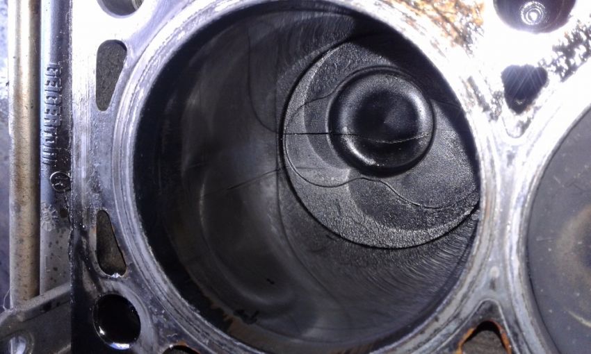

Jinak tu zrovna dneska jedno BLS mám a má takovouhle krásnou bolístku (LOL) Obrázek

Koukam správně že je prasklý pist?

JJ, prasklý píst a od něj vydřenej šlic ve válci.

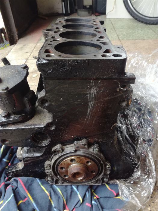

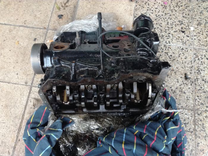

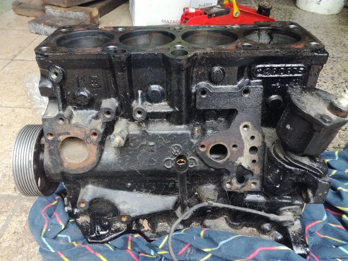

Ale dostal jsem od kamarada blok s klikovkou,pry je to na BLS.Bohužel je to úplně jíny motor, ale nemohu přijít na to do ktereho auta je nebo co je to za typ motoru.
Nevíte kde bych to mohl hledat?

To opravdu není BLS. Z toho tam kliku nedáš.
Ale jestli chceš, tak kliku z toho BLS co jsem fotil výše ti mohu nechat za 5000 Kč. Ale musel bys dát vědět co nejdřív. Bud to od majitele odkoupím, nebo mu to vrátím.

Podle te vyvevy to je snad nejaky stary TD ne??

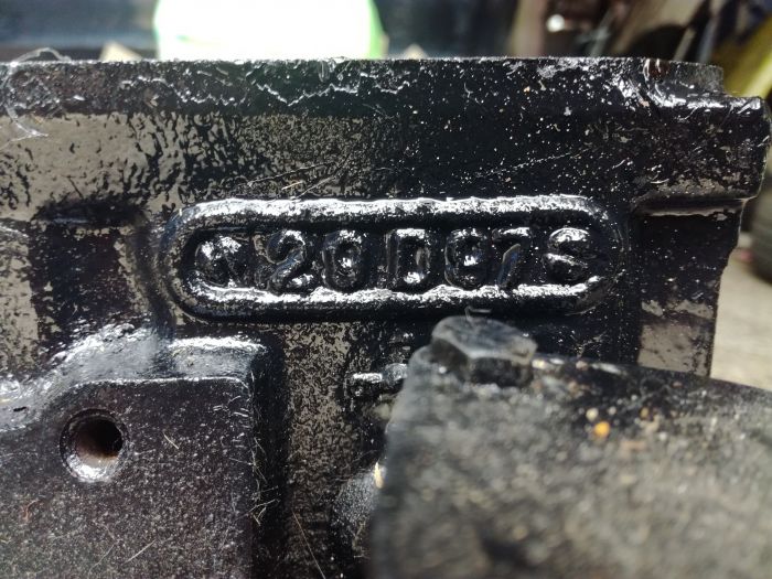

Měl by to být TD, ale označení motoru tam prostě nikde nemohu najít..
budu muset hledat dále:-)

to není TD, podle čidla na klice to bude nějaký starý TDI: AFN, 1Z apod.
kód motoru zde:
