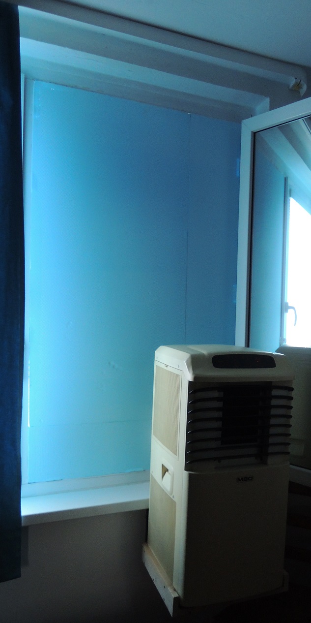

Kurna lidi, co to s vama je?! Ctete nezli neco napiseterudy5 píše:A kam.si dal vyvod tepleho vzduchu z tej mobilnej klimatizacie?
Pokud by snad bylo moc slozite, tak v ramci toku vzduchu: klima pred oknem->skrz okno (okno nahrazeno polystyrenem) -> skrz lodzii -> za zaskleni lodzie (vertikalni kus nahrazen opet polystyrenem aby se teplo nevracelo zpet do bytu).Forest píše:...Nainstaloval jsem ji pred oknem, okno nahrazeno pevnym polystyrenem, hadice vyvedena skrz lodzii za zaskleni (opet polystyrenem)...
S ohledem na v tematu projeveny zajem zasilam aktualni reseni v jinem byte, ktere jsem byl vlivem privalu horka a absenci jineho reseni zrealizovat (použit extrudovaný termoizolační polystyren RAVATHERM XPS 300 WB):
Konkretní oznaceni zarizeni:
... az bude prilezitost, tak nekdy zmerim teplotni pokles v zavislosti na casu a doplnim sem

Toby, jakou zaprasenou sachtou od sousedu?toby66kw píše:Stejně si to musí ty Kubíky vzduchu odněkud přisát , máš představu odkud![]()
Žeby přes zaprášenou šachtu od sousedů
Nejsem si jist, jakym zpusobem funguji ostatni mobilni klimatizace tato funguje tak, ze nasava ve svoji zadni casti umistene na spodu vzduch v mistnosti (takze to saje vzduch z bytu, ostatne, kdyz zavreme dvere, tak to vytvari slusny podtlak v mistnosti a je to slyset v mezerach u dveri), cast s odpadnim teplem pousti ven tim otvorem v polystyrenu a ochlazeny vzduch vraci zpet do mistnosti otvorem v predni vrchni casti.
Takhle to nepracuje ,vyhazuje to ven desítky kubíků vzduchu za hodinu. Které se musí odněkud přisát . ( Digestoř, větrací šachta, ostatní smrad s bytovky )
Nebo máš tu hadici koaxiální , takové jednotky taky existují , nebo dvě trubky jedna nádech druhá výdech.
Ten studenej vzduch co funi ven jde, přes výměník s interiéru do interiéru. :

Toby, saje to "bordel z venku" (stejne jako kdyz vetras) pres celej byt (byt je orientovan tak, ze je vychod na jedne strane a zapad na druhe), ze strany, ktera je v tu chvili ve stinu. A netreba hodiny, staci par minut a je tam akorat tolik abychom nenastydli prechodem z tepla do "zimy".
Ono to, bohuzel, nelze jinak resit, kdyz jsme v podnajmu a nechceme (v ramci zhodnoceni bytu) platit o tisice vice najemne, pripadne si klimu zaplatit s tim, ze po odchodu by se muselo vse uvest do puvodniho stavu, protoze nechavat to tam zdarma, na to jsem az prilis velky "skudlil"
