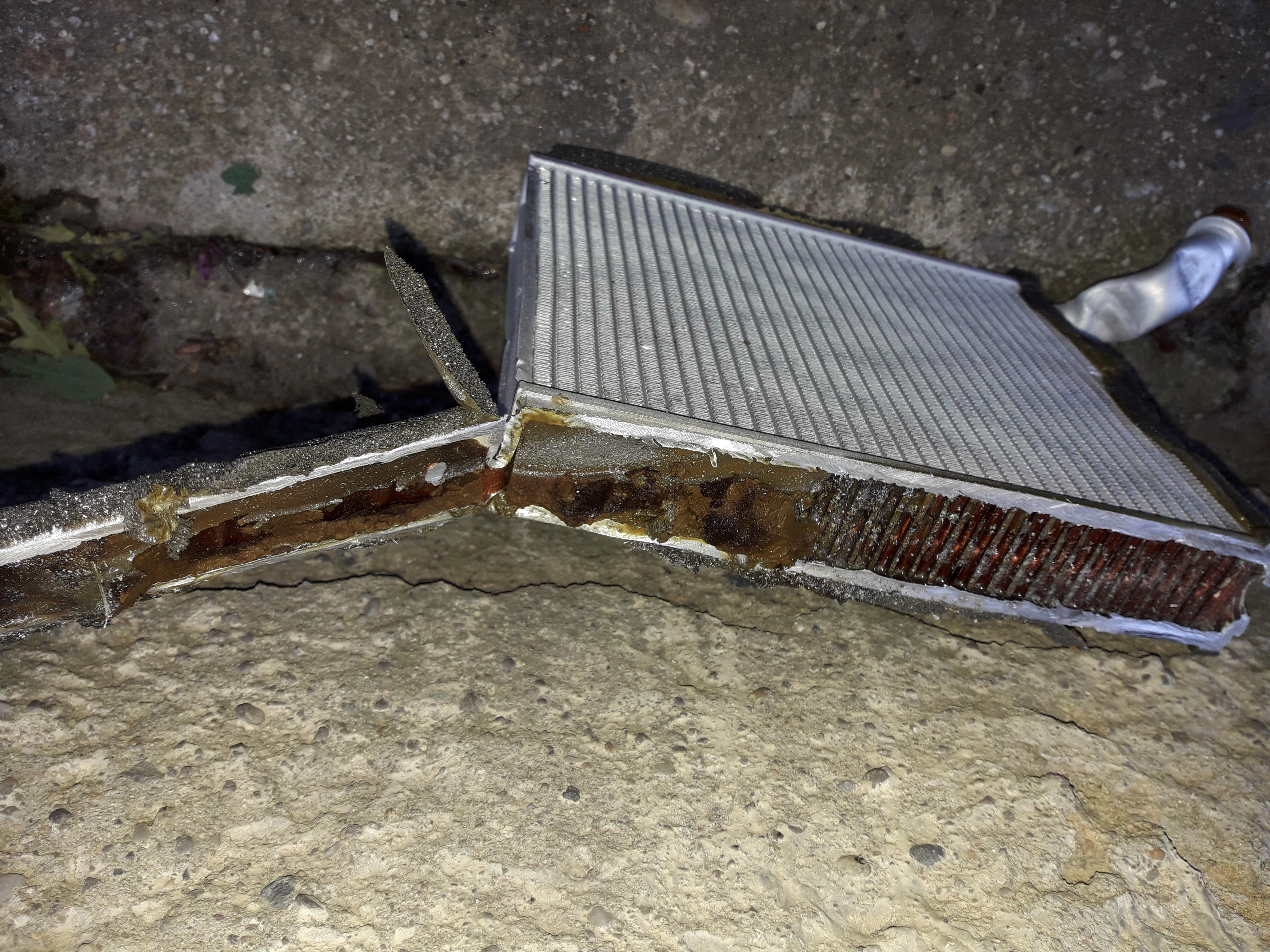

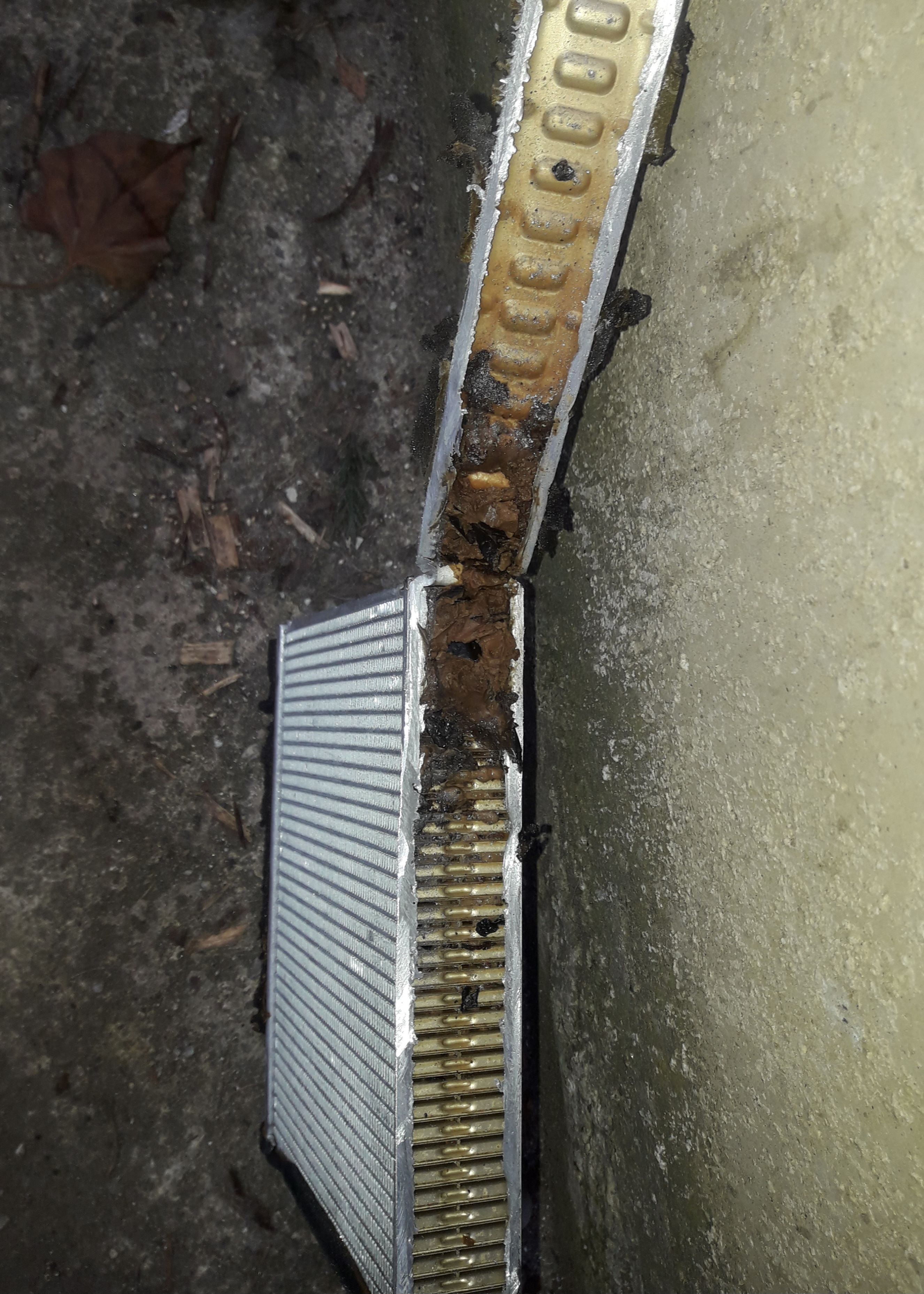

Já bych tady teda zdovolením po třetí ještě napsal že když to netopí u řidiče a u spolujezdce ano tak to radiátorem nebude.
A pokud ano, tak bych poprosil o rozříznutí a zjištění co v něm bylo, protože s něčím takovým jsem se za celý život nesetkal.

jo 44 je málo, záleží na teplotě vody a na teplotě nasávaného vzduchu, ale u dobrýho topení bývá k 60, každopádně z logiky věci prostě při ucpaném radiátoru topí vždycky líp řidič, to by tam fakt muselo být něco co to ucpalo jinak než je běžné. Pak ten radiátor rozřízni, zajímalo by mě to. Já je kdysi rozřezával a ukazoval zákazníkům, dneska už na to kašlu je z toho akorát bordel a práce navíc
Jinak ještě trochu k návodu u B6/7 S2, tiguan je lepší zkroutit/uštípat trubky viz ty moje fotky a předejít poškození trubky v autě. U MQB B8/S3, O3, kodiaq atd je to zbytečný, tam to jde vytáhnout bez problémů i bez poškození radiátoru.
