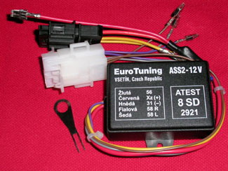

Normos cena 613,- bez DPH..Mam za 500,- vcetne posty pri platbe predem, 550,- na dobirku. Jeste tak cca 5ks mam (modul bez kabelu, snadna montaz)...Kdyztak SZ

nebo 1x rele, 2x dioda, chvilka casu a zapina to po nastartovani, kdyz se setmi, o nic se nestaram, kdyz bezi motor, svetla sviti, naklady cca 100,-

A nebylo by nejlepší namontovat tam denní svícení od helly je to sice o trošičku dražší cca 1500kč, ale světal mají menší odběr. Jsou umístěny v nárazníku hella dělá i s krytkama takže je namontuješ místo mlhovek do nárazníku. Zapojíš je na alternátor aby sepli když začne dobíjet alternátor a je ne? Světal sepnou až když běží motor tím odpadne probém v zimě s velkým odběrem při startování.
