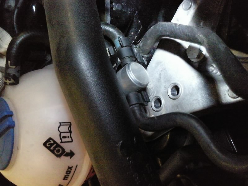

Tak na PD to téčko není,nebo to aspoń neměla ta co jsme se v ní dnes vrtaly 1.4PD(raketa) :D Filtr měla jen vstup-výstup,ale byl tam takovej ventil 6Q0131101-kombinovaný ventil.Tak se po něm poohlídnu jestli se někde neválí a uvidíme co to bude dělat (noteeth) Obrázek
