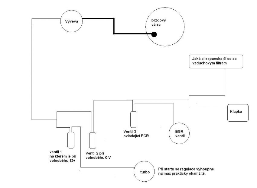

Ehmm nemáte někdo zapojení těch podtlakových hadiček? Motor je to X20 DTH (2.0 DTI 16V) Mám pocit, že předchozí vývěva tlačila hrozně málo, tak tam někdo přebastlil hadičky, aby to aspon trocho jelo. Ted jak vývěva tlačí dobře, zase mám vytaženou regulaci turba pořád na maximum a nejede to zas.

A nemáš fotku motorovýho prostoru jetli jsou ty ventily nějak pohromadě třeba na příčce asi bysme to nějak dali dohromady...

Tak dneska jsem vše povytahal a zapojil znovu, bohužel je taková tma, že jsem to nestihnul vyfotit. Auto ožilo, akorát mám dotaz.
Je možné že na volnoběh je regulace turba úplně otevřena? Pro upřesnění na volnoběh jde regulačním ventilem podtlak a regulace turba je vysunuta na maximum.
Jinak zapojení přikládám obrázek.

Chtělo by to EGR vyzkoušet v akčních členech...jestli dělá co má.
Na volnoběh při odpojování hadičky je cejtit změna chodu motoru?
Je změna průtoku na váze v live datech?

Odpojení hadicek znat je, EGR se hýbe vcelku ochotně. Překvapilo mě to, že hned po startu vyjede regulace turba na maximum?

Velká chvála origoshovi. Chyba byla v zapojení podtlakových hadiček. Tak jak je to na obrázku v předchozím příspěvku to být nemá :-)
