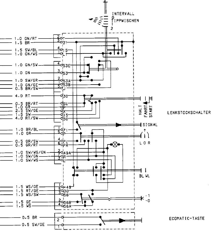

Mám problém s instalací.Funguje jen jedna strana.Nemáš zapojení pinů na G3?Jde to vůbec?Jedna strana funguje a druhá nic.

callimero píše:Mám problém s instalací.Funguje jen jedna strana.Nemáš zapojení pinů na G3?Jde to vůbec?Jedna strana funguje a druhá nic.
JJ presne tak dnes jsme to resili s Callimerem a opravdu to funguje jen na jednu nebo druhou stranu, zkouseli jsme prepojovat z leve na pravou a vzdy fungovalo jen na jednu stranu :?

norok86 píše:
Ahoj posílám malou pomůcku, snad pomůže, jinak pokud to funguje na jednu stranu a na druhou ne, tak bych to viděl jen na špatné zapojeníObrázek
