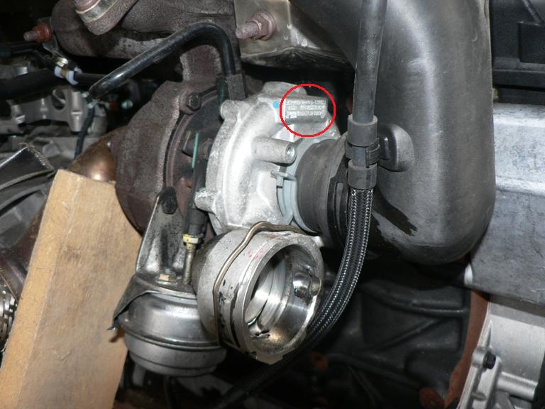

Prosímtě můžeš mi prozradit,jak vyfotit to číslo na turbu?Je k tomu přístup,jak k penězům...zvrchu nevidím nic a zespodu s pomocí zrcátka a lampy něco jo...ale tak abych opsal a našel číslo,když nevím ani kde přesně je,se mi nepovede.:-(

Číslo turba

jj dík Zkusím se tam nějak s foťákem dostat.Věděl jsem,že tam má být nějaká vyzdvižená rovná ploška,ale nevěděl jsem v kterých místech...ještě jednou dík

Mezi tou změtí čísel zkus najít GT1749...
misoVW
Příspěvky: 8061
Příspěvek od misoVW »
a nas zaujimaju tie dve pismenka za 1749. Moznosti su V, VA, VB.

Jasný...měl bych mít VB...VA je myslím pro 96 kW,jestli se nemýlím :)

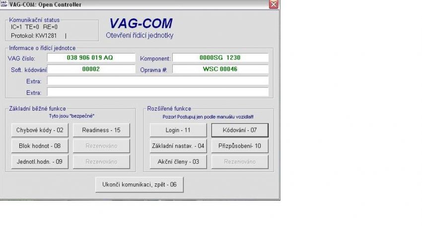

Tak jsem pichl auto na Vag a napsalo mi to číslo řídící jednotky 038 906 019 AQ...pokud jsem hledal na internetu správně tak označení pro AQ je opravdu pro verzi ARL:-)...viz obrazek v příloze
