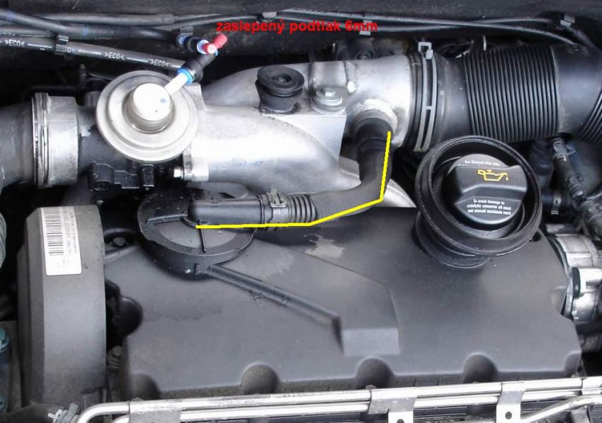

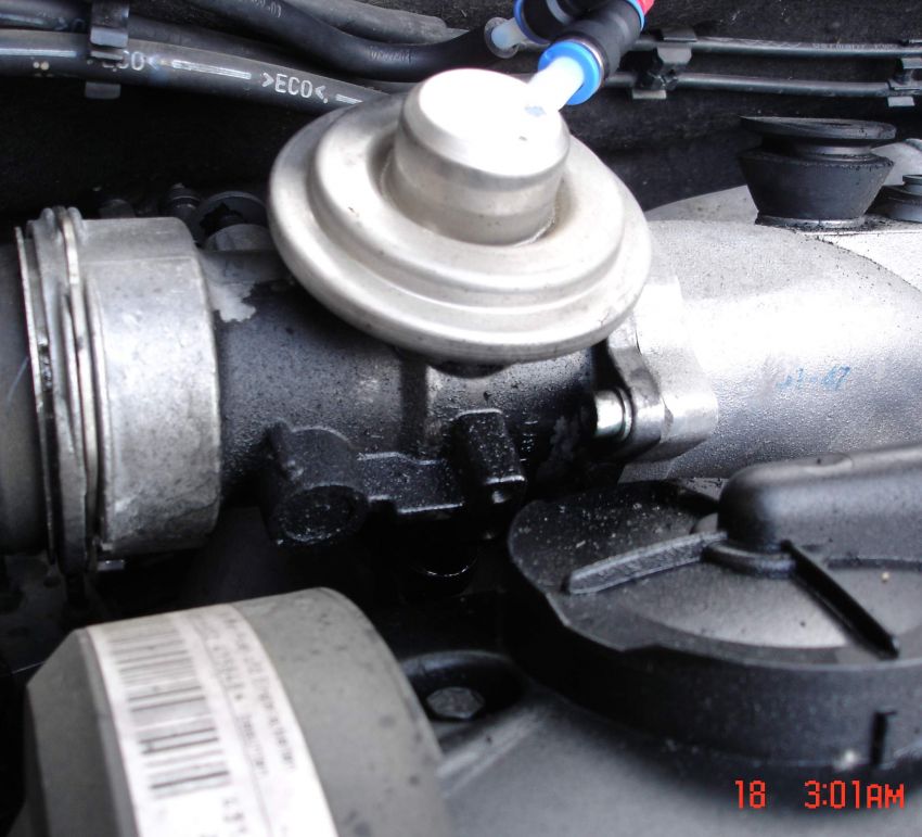

Má to cenu pánové ? Při sprintech se ten ventil EGR stejně neotevře, já osobně jsem pro snížení otevření ve VAGu a jednou za sto papíru vyčistit :-DObrázek
Ještě by mne zajímalo kde se sebralo tolik bordela, snad ne od te dírky na EGR ? (hm)
Jsem laik, takže ted blbá otázka, ale k čemu je ta hadice od hlavy na sácí trubku? označeno žlutě !Obrázek

Ta žlutě označená hadice je odvzdušnění motoru,ta tam musí být.EGR když zaslepím,tak mimo chyby(kontrolky),zřejmě všechny EURO 3 a výše,mi to zalepí turbo po do cca 2000km.Při otevřeném EGR turbo bez problémů.Sací parohy tak čistím každý rok na jaře(cca 70 tis.km) a nejsou tak špinavé.Je tam tak 1mm povlak.
