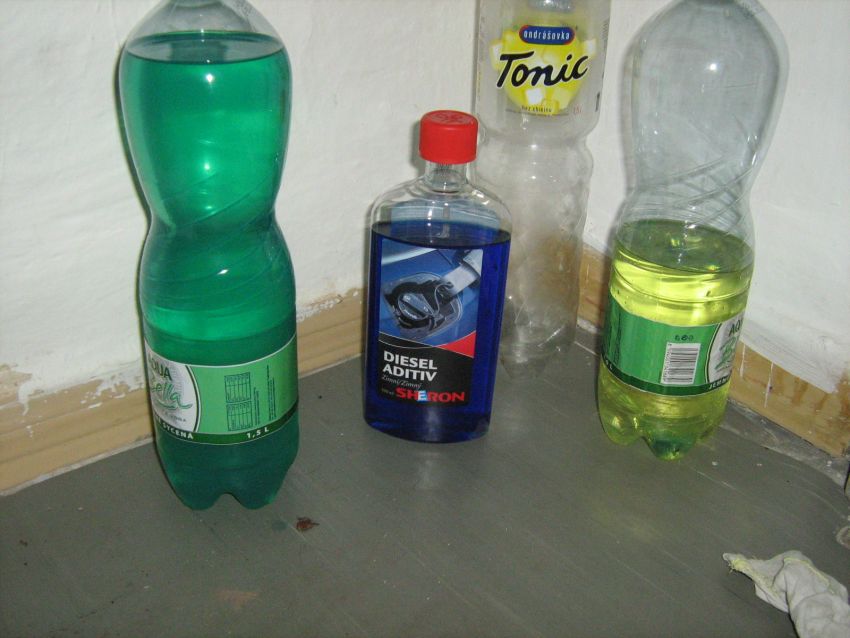

natural do nadrže 4 litry a ne do filtru ale prolejt mužeš a pak naplnit naftou

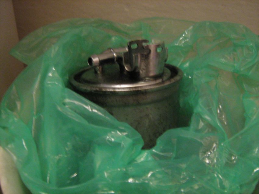

Tak já už jsem také zamrzl, nyní rozpouštím led v pal.filtru (naplnil jsem ho Naturalem 95), nachám ho uležet v teple pak naplním naftou s aditivem a uvidíme. :?
A jak to začalo, chytlo na prvni cvak, ale během 10.vteřin a to zvadlo, hadička co zásobuje pal.čerpadlo byla z poloviny prázdná, tak jsem tušil, čím to asi bude.. (tankuji převážne u LUkOILU )

ja jdu taky vyndat pal.filtr a prolejt ho naturalem snad to pomuže.

mcarisma píše:ja jdu taky vyndat pal.filtr a prolejt ho naturalem snad to pomuže.
Nech benzín, ale chvíli působit, když jsem vylíval pal.fitr do popelnice tak jsem nemohl ten zulc z toho dostat (horem ani spodem to nešlo)
