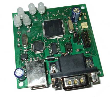

to je ,,CANšpion,, ktory sa zavesi na CANbus (ne na diag port, priamo na motorcan alebo komfort/info) a da sa sledovat veskera komunikacia medzi RJ (motor,abs,palubka,radio,komfort...) a taktiez sa daju vysielat data priamo na CAN takze teoreticky kludne mozes vnutit palubke napr. nezmyselnu rychlost,otacky (samozrejme tam nastane kolizia)... takze napriklad u toho CAN webasta staci pochytat komunikaciu ktora patri webastu a podobnou vecickou tie data emulovat aby si webasto myslelo ze je v CANaute...

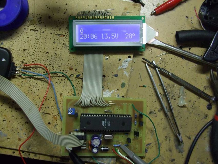

Tak to je velice zajímavá věc.A to si vše děláš doma sám?Jak se vůbec taková věc dá doma vyrobit?potřebuješ nějaké schémata,mikro pájky a různé elektrotechnické součástky a podobně.Jak to dáváš dohromady celý ten plošný spoj?To musí mít nějaký řád kam co napájet,aby to mělo správnou funkci,určittě to schema kam co napájet a podobně na netu nikde není,musíš si to vše dělat sám.je to velice zajímavé.Děkuji za ödpověď!!
vsetko sa da ked sa chce :) samozrejme treba skusenosti a podobne (kafe,cigara, 18hodin prac.den...) :) plosnaky davam robit pokial ide o plosak ako na obrazku, inak proto sa da urobit aj doma vcelku rychle napr. ako tento (webasto ovladanie po wbus)
neviem co viac napisat...sem tam napady pridu :)
ten CANspion primarne vznikol preto ze chcem nahodim ESP do auta ale nemam CAN palubku cize potrebujem emulovat palubku (standing time apod...) pre ESP a taktiez pretoze by som rad radio Audi Concert II ktore bez udajov z CANu robi blbosti, ale tiez sa zaroven otvaraju aj ine moznosti vyuzitia(zneuzitia) CANu :)
