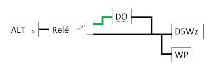

Tohle by mělo být náhradní schéma. Relé místo diod. Jediné, co nevím, zda bude fungovat je rychlost přepnutí relé. Na zlomek sekundy bude bufík bez signálu (tedy 12V na pinu 7). Dokáže někdo říct, zda se stihne bufík vypnout?
ALT - signál D+
Relé je přepínací (aktivní výstup je horní)
DO - dálkový spínač (relé)
D5Wz - pin 7 bufíku (na pin 6 mám přivedeno stálých 12V přes vypínač)
WP - přídavné vodní čerpadlo, v mém případě mohu připojit napřímo (přepínací relé a relé na dálkáči je na min 10A, odběr čerpadla je kolem 1A)
Jen podotknu, že relé je zapojeno na napájení dálkáče, nikoliv na spínací kontakt. Je to z toho důvodu, aby se dálkáč po nastartování vypnul a tím pádem po chcípnutí motoru nebude pořád aktivní.

Tak už mám zapojeno. Při předešlém zapojení přes diody se mi nějakým způsobem podařilo odpravit regulátor na altíku, takže spíš doporučuji zapojení přes relé.
Ovšem teď mám problém se samotným bufíkem. Při dálkovém startu normálně naběhne, ale po chvilce chcípne a vyhodí chybu dmychadla 01414, samozřejmě to při tom docela hulí. Ale při automatickém startu s motorem, to běží normálně. Teď nevím, jestli na to nestačí baterka a kolísá tam napětí nebo co si to vymýšlí.
Audi A6 Avant 3.0 tdi ASB
