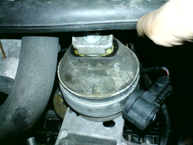

no mozne to je...ale cidlo mam iba na jednom ( pravom, z pohladu ked stojim pred autom) a ten je prave taky posadeny dost dolu, az prehnuty v strede sam do seba...ale olej tam nikde nie je vyteceny, iba ak by bol uz vyteceny skor nez som kupil to auto... viete mi prosim poradit ako by mal vypadat OK silentblok..? ci moze byt taky prehnuty v strede dnu, alebo je to uz zavada...dakujem ;)

Pokud katalog nekecá, tak by měl vypadat takto. Ten u turba má ještě na sobě takovej gumovej přetah. A ano je to plné oleje. Funguje podobně jako kapalinový tlumič. A po čase olej vyteče.

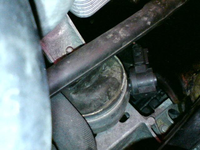

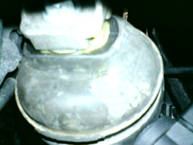

no ja mam ten stred,ako je horna skrutka,prevaleny do stredu..neviem ci je to bezne,tym ako je to zatazene vahou motora,alebo je to KO..? ..odfotim to dneska a dam sem foto. Ten druhy ma presne taky tvar ako na obr. od Majkla + ten gumovy navlek..

Když se ti z něj vyleje olej, není již nic, co by motor drželo vzhůru, tak proto je sbořený do sebe. Ale pravděpodobně budeš mít buď úplně nebo částečně v čudu i ten druhej. Taky zkontroluj silentbloky na převodovce. Jakmile jeden odejde, ostatní jsou namáhány daleko více.

majkl1 píše:Když se ti z něj vyleje olej, není již nic, co by motor drželo vzhůru, tak proto je sbořený do sebe. Ale pravděpodobně budeš mít buď úplně nebo částečně v čudu i ten druhej. Taky zkontroluj silentbloky na převodovce. Jakmile jeden odejde, ostatní jsou namáhány daleko více.
No takto nejako vypada ten moj nestastny silentblok...co myslite, je uz KO, alebo je to jeho bezny tvar...? fotky su trosku slabsie - fotene mobilom Obrázek
Majkl diky za nazor a pomoc ;)
