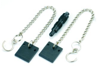

To je ten přípravek na aretaci vaček a kliky?Obrázek
