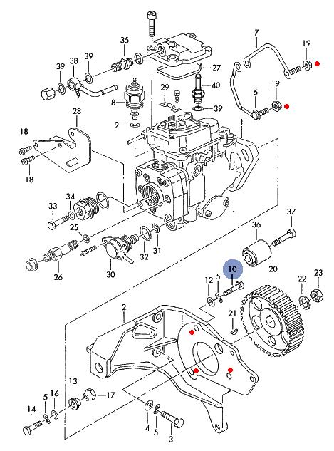

toefuk píše: cerpadlo drzia 4 skrutky, 3 vpredu a jedna vzadu pri rozdelovacej hlave, povolis a tocis jak len chces, len ti budu pruzit vysokotlake trubky
Nevím co tam mám za zvláštní čerpadlo, ale pod řemenicí jsou jen dva šrouby 6hran na 13klíč, pak je tam matka, do které se šroubuje šroub z druhé strany. Toť vše. Nikde žádná díra pro šroub. Točil jsem s řemenicí dokola a není :). Třeba to je na podélnám AFN jinak.

Označil jsem díry pro šrouby a dvě matky pod řemenicí, ten třetí šroub jsem nedokázal identifikovat. I na té přírubě čerpadla je vidět, že je pro tři šrouby (trojúhelník).

na tej fotke ho nevidim, ale je tam, potom drzi este diel č.28.

Po seřízení předvstřiku na těch cca 46, po oteplení a přezutí na letní šla spotřeba na 5,5. Takže se sešlo asi více faktorů.
