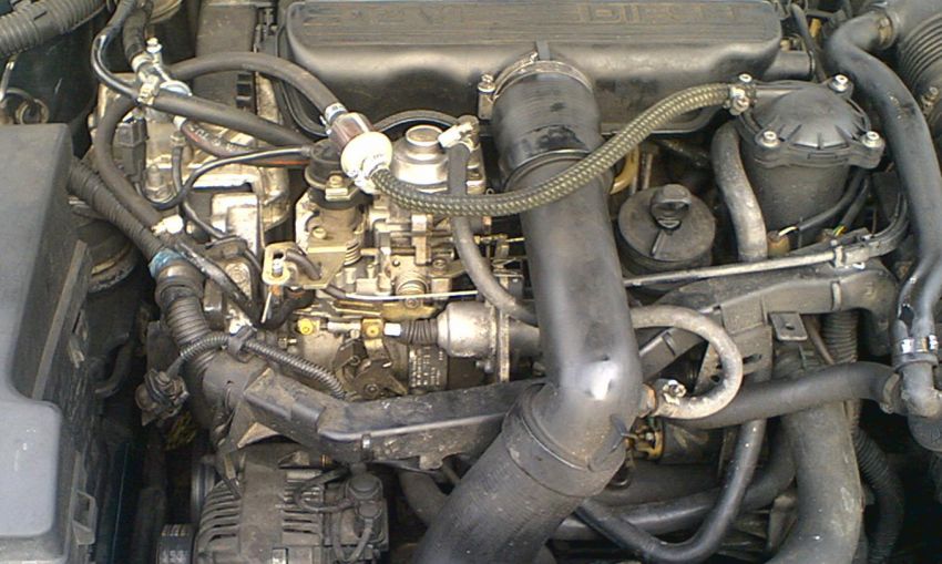

Hdi tady řešíš jen ty. Já řeším jen to že do 2,1td je lepší vrazit spolehlivý čerpadlo od bosche než toho pojebanýho epica co tam dávaly. Tady máš fotku 2,1td od pežota s bošáckým čerpadlem. (foto není moje)

Tak to může být teoreticky docela fuška to tam hodit.
oldaf
Příspěvky: 1257
Registrován: 01 čer 2007, 22:14
Příspěvek od oldaf »
smid28 píše:Tak to může být teoreticky docela fuška to tam hodit.
Jak pro koho ;)

Tak sem autoelektrikář a většinu oprav dělám doma sám . Takže pokud tam nebude nějaká zásadní změna, tak by to jit mělo.
