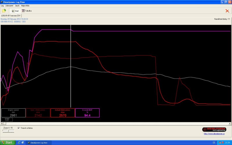

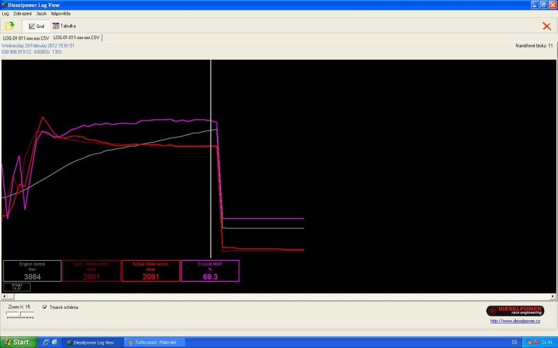

Pro zajímavost přidávám grafy jak auto jelo před a po čištění:
Před čištěním
Po čištění
