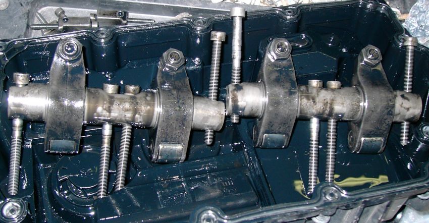

7 z 8 hydrostelu popraskanych , pisty jsou lehce tuknuty as od 3 ventilu ale nic jim neni , ojnicim a ventilum taky nic neni , vysledek praskleho rozvodoveho remenu na AHU ... udelame hlavu a jizda ... AHU 350tis
Příspěvky: 14450
Takže nový hydra a frčí dál?

novy hydra , lizne se to , zabrosi se sedla a jizda (noteeth) nesmrtelny motory :)

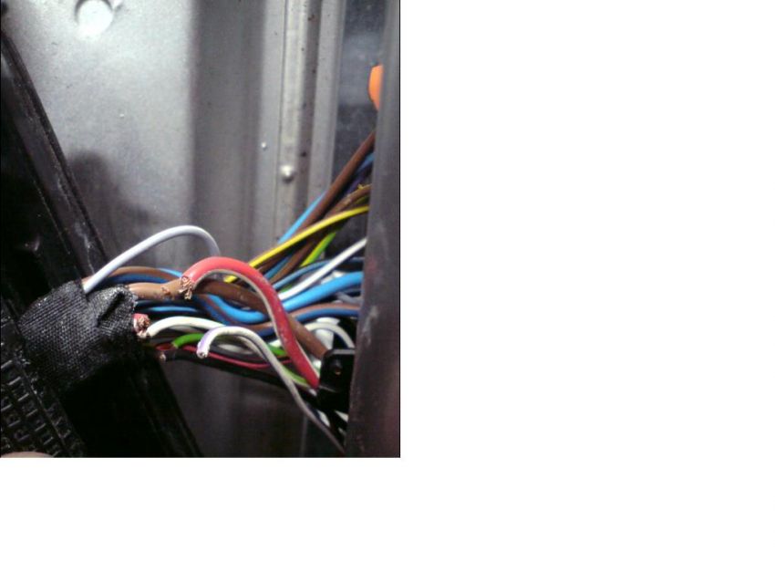

tak co mna dneska dostalo je FABIA II rok výroby 2008 a káble v prechodke polámné jak u Pasatu 98

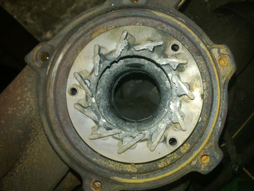

po montáži "zdravého" turba se projevila závada bez regulace VTG auto jede turbo tlačí 2300 s regulací výkon zmizne turbo tlačí 1200max
turbo použito z motoru kde byla prasklá vana a pán ho zadřel respektive prohlásil že jakmile to přestalo jet zastavil a vypnul motor...

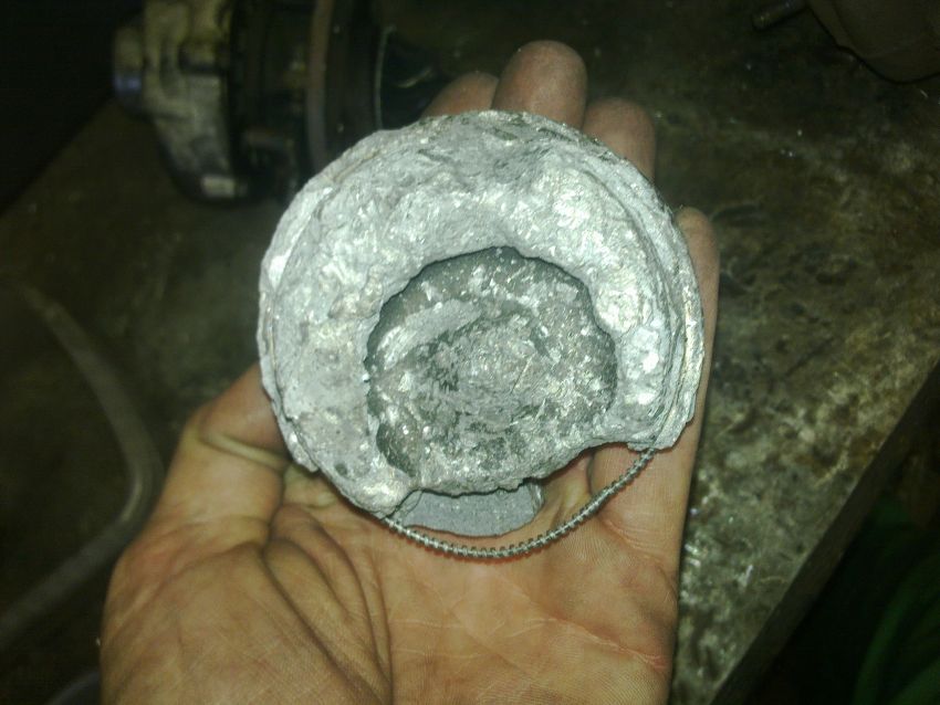

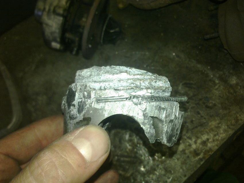

píst z motoru kde "pán zastavil když to přestalo jet" nutno dodat že byla díra v bloku a ojnice nasračku ale to je asi zřejmé z foto.....
Boďá ho viděl osobně ani na takového mistra nevypadal (LOL)

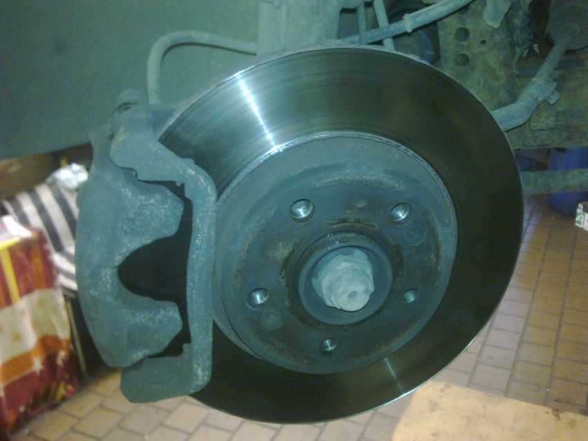

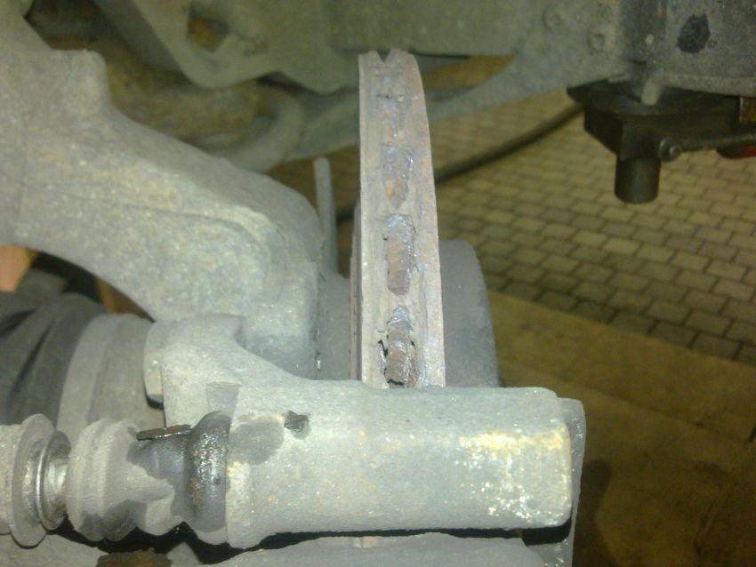

dnes přivezli pána přejel prý muldu a vypadla mu destička vlivem opotřebení kotouče tak ji ještě sebral a jestli by to něšlo nějak opravit původně měl skončit ve značce ale nakonec souhlasil i s neznačkovým servisem ovšem nečakali by jste jednání typu že po rozebrání dá vědět jestli se to má dělat (zřejmě z důvodu ceny jen pro info materiál ve značce kotouče+destičky kolem 7000,-)
