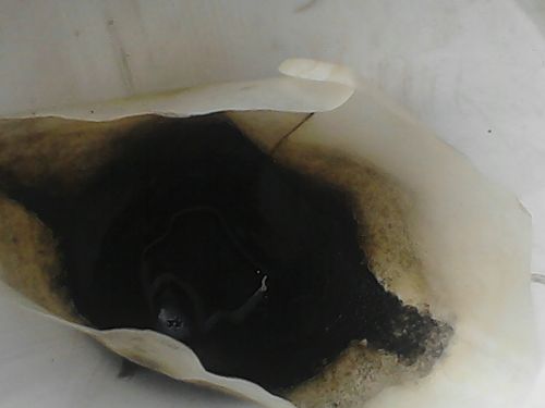

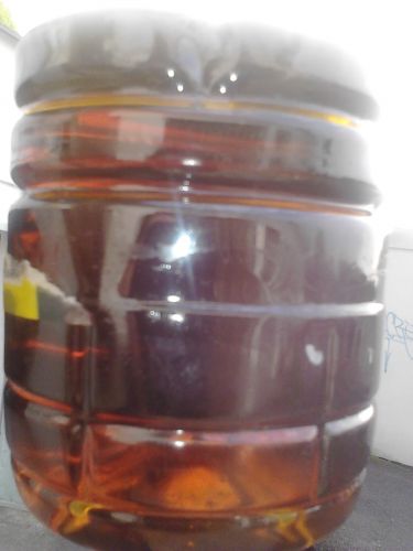

někoho naštvu, jiného potěším, filtrace WMO tou nejprimitivnější gravitační metodou.... ;)

predtym bol ten olej aky? fajny cierny dieslovy alebo taky pohodovy benzinovy. ja mam niekolko sudov odlozenych od zaciatku zimy bez pohnutia. to bol fest cierny olej. pozrem teda do tych sudov co vzniklo. ak by to bolo taketo tak luxus (rofl)
radluk
Příspěvky: 1672
Bydliště: Uherske Hradiste
Příspěvek od radluk »
Petr
Chapu, ze zitra je prvniho, ale ne aprila :roll:
Mel jsem kdysi nekolik let sud motoraku, kvalitni BP a byl porad stejne cerny jak pred lety, vycereni usazenim neverim ani za prd ;) ;) Pokud zase nemas nejake eso v rukavu a nepridavas tam nejake opici kapky (noteeth)
sineDko
Příspěvky: 114
Registrován: 02 lis 2013, 11:57
Příspěvek od sineDko »
radluk praveze bandasky co pouzivam ako medzisklad oleja maju po istom case na spodu hodne vela usadenin. a to tam jeden olej neni nikdy viac ako tyzden. prave vcera som vyradoval niektore bandasky a fest hnusu bolo v niektorych. avsak vzdy som ho vylial na pohlad taky isty cierny nie ako tu kolega spravil z toho novy olej (LOL)
