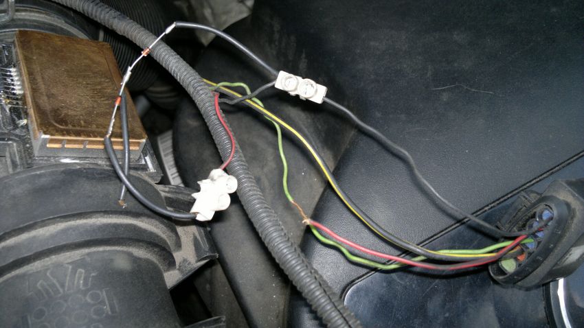

spoj dve diody jednou "nohou" k sebe v strede a ich konce daj medzi piny.

5 a 4 pin?

za obrázok ďakuj Mikesikovi .. ano medzi 4 a 5 pin

dakujem, este sa spytam pri dlhodobom pouzivany tychto diod hrozi nejake poskodenia motora? dakujem

nizke otacky je do 1500, logovat to nepotrebujes staci dat diody a project to. jestli to pojede je to vaha, jestli to nepojede mas v prdeli turbo nebo regulaci ;)

myslim ze ne - v chipu mam jeste vic nafty nez je maximum v origo mapach takze ne. u jinych aut to muze bejt jinak, pokud je tam chip je tam riziko

ne ne,turbo nie,ani regulaciu,auto hulilo ako besné a prestalo huliť,keby začalo huliť ešte viac a nešlo by som to videl na turbo..skusim tie diody len na skúšku,lebo už teraz to tam jebe vela nafty keď to šlo..a k tým otáčkam..to auto nechodí pod 1800-2000 rpm ..

misope píše:golf 4 81kw ahf, jedna dioda nepomohla, hodnota 550mg, az niekde pri 3500 ot nabehlo 1275, je prosim nejake riesenie?treba pouzit dve diody?ako ich zapojit?dakujem
Pokud vím, tak dioda dává konstantní hodnoty... Zapojil si to dobře? :o

na pd by to teoreticky jit nemelo (kvuli chytrejsi RJ) ale zkus treba dve diody a hlavne je jedina podminka : EGR musi bejt zaslepenej!
zkus dve diody a vymaz si sporadickou zavadu vahy v RJ co ti tam vyskocila (noteeth)
550 je nahradni hodnota pri poruse vahy ;)

tak mi to taky nedalo mám tu jednu línou šelmu co jezdí s odpojenou lépe jak s připojenou váhou, deidy jsem si nechla poslat za dvacet jsem zaplatil 16O korun naletoval mezi piny 4 a 6 a super už to lítá jak zamlada ;) ;)
Příspěvky: 34026
zkoušel jsem i přiletovat další diodu a nic stále stejné, co říká vak jsem se nedíval nebyl čas ;)

slovacek.milos píše:tak mi to taky nedalo mám tu jednu línou šelmu co jezdí s odpojenou lépe jak s připojenou váhou, deidy jsem si nechla poslat za dvacet jsem zaplatil 16O korun naletoval mezi piny 4 a 6 a super už to lítá jak zamlada ;) ;)
piny asi 4a 5 nééé :)
tady ta dioda stojí 5kč (rofl)
