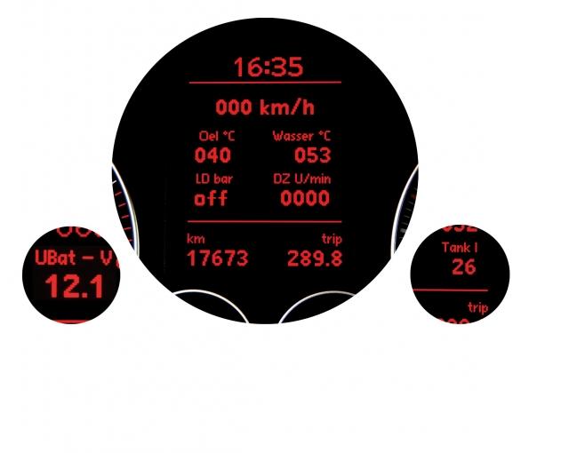

... tiez jedna varianta pre novsie kary ... :-)

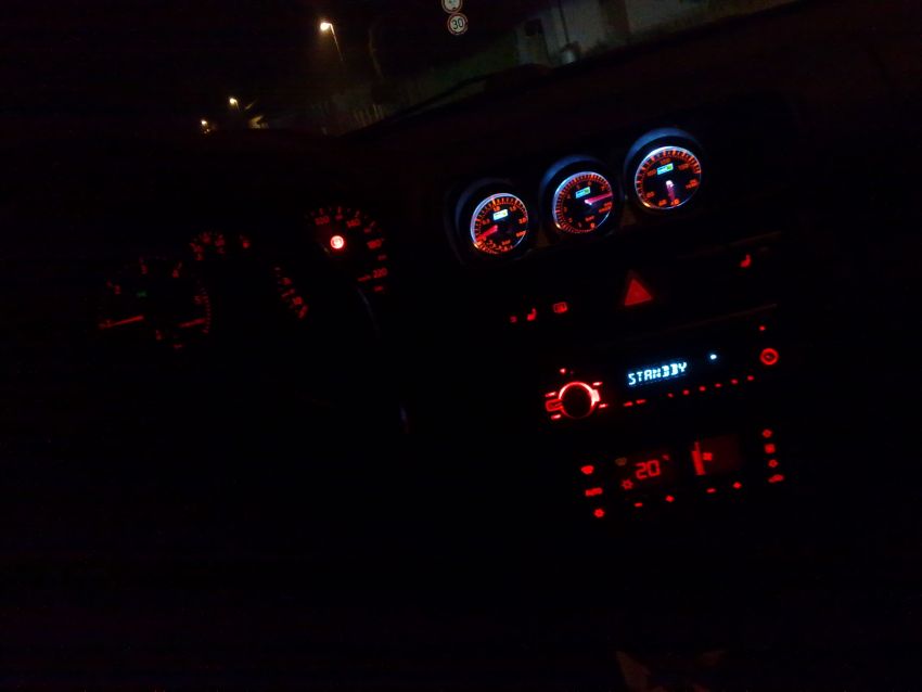

tak já taky no, akorát v současné době jsou budíky už natočené na řidičeObrázek

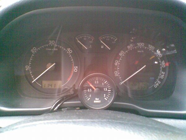

Taky se přidám,nezávisle na nápadu Mr.HumlaObrázek

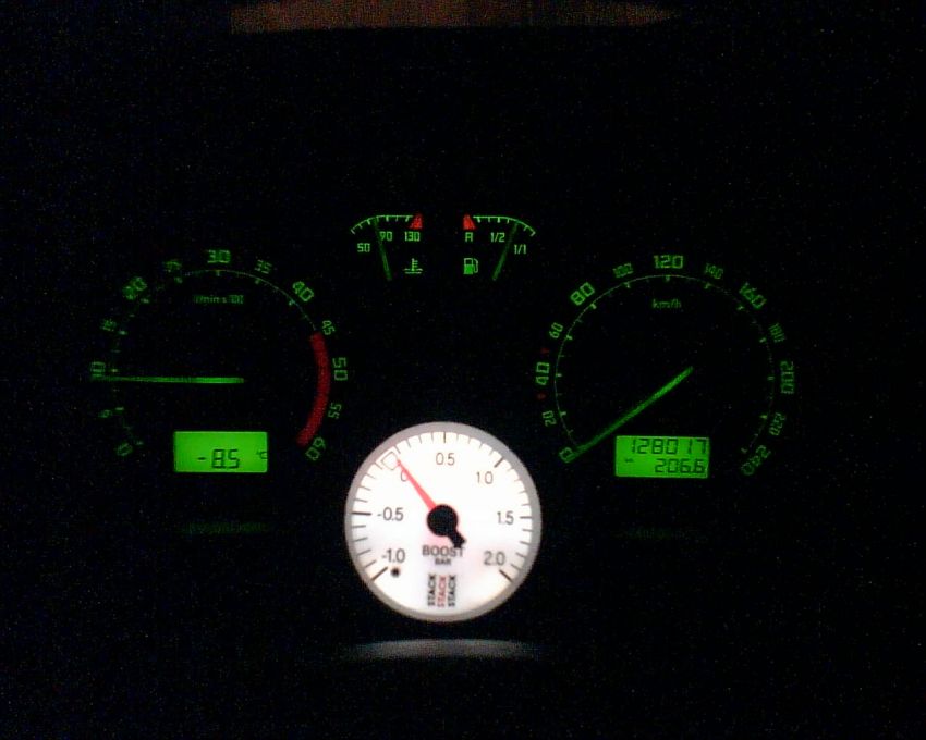

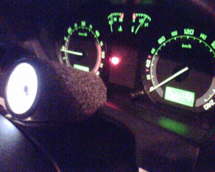

Tak to mám já... Budík od STACKU , bílé podsvětlení, musel jsem to přehodit přes potenciometr, bo to pralo do xichtu jak sfiňa...
Na budík jsem nalepil oboustranou pásku, pak jej obalil do zátěžáku koberce a přilepil k nadvolantovému plastu. žádné jebání a nic nejde poznat.
ObrázekObrázek
Kvalita foto hrozná, N6230i ... :)

PEKNEJ BUDIK :) ZVAZUJU VYMENU ZA TEN MUJ STAVAJICI HNUS.

TEN MAM .UPLNA KATASTROFA.PODSVICENI I TA KMITAJICI RUCICKA ME ZARAZILA.TAK ZE JSEM MUSEL NAINSTALOVAT JESTE SPESL FILTRIK PRES KTERY MI JDE TLAK.

Když tam máš vstupní otvor cca 1mm díru z EGR,neměla by kmitat.Já mám díru 2,5mm a zapojený to origo T + paliv.filtřík a nekmitá.O filtru se tady píše někde nahoře.By Huml to viděl.
