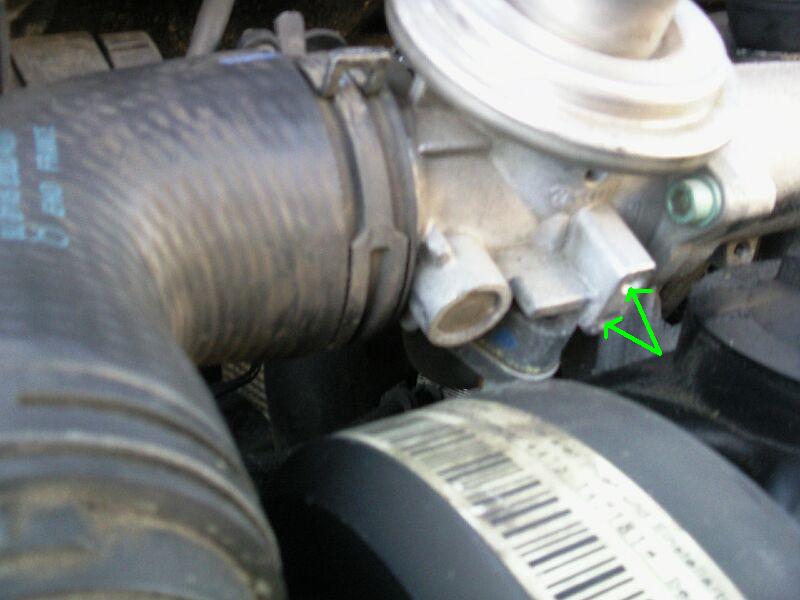

Prosím o radu -> kde a jakým způsobem provrtat EGR/klapku na ASZ???
Díky!

ještě když jsem měl EGR, tak jsem ho navrtal do slepého závtu, kerý je z boku EGR ventilu (viz šipky na foto).....EGR jsem vyndal, velmi slabým vrtáčkem navrtal dirku, vše pořádně vyčistil od kovových pilin a je hotovo - pak stačí do slepého závitu dát provrtanej šroub (ventilek, plastovou trubičku), skrátka něco na co dobře napojíš hadičku ;) Obrázek

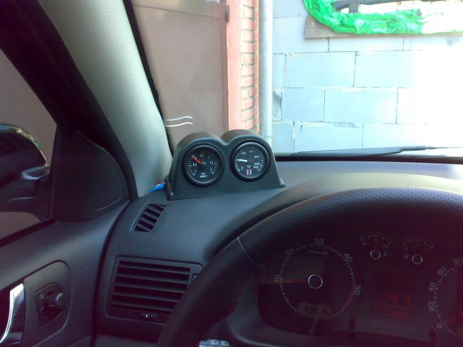

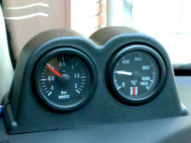

ja to mam takhle.

Estetičtější by to bylo ve sloupku nicméně to musí bejt krásně přehledný :)

můžeš bližší foto? jak je to tam přidělané? Kde se dá koupit tahle kaplička?...Jinak také hezké....

na A sloupek drzak mam ale nic moc nepasuje a je treba to dodelat.tak ze v konecne fazi budu muset lakovat cely plast.ne to opravdu nechci.
tahle kaplicka stala 200 kč a pro muj ucel slouzi dobre.
budiky jsou tam kde je potrebuju a nemusim je nikde implantovat do pristrojovky ,popripade si nicit jeji dalsi casti.
