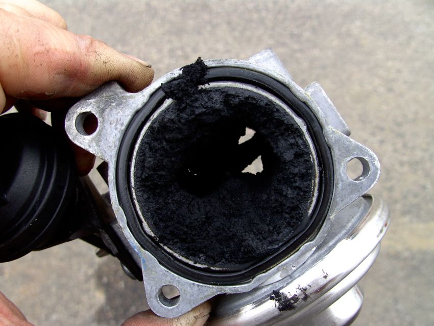

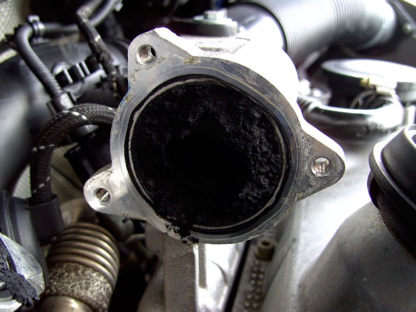

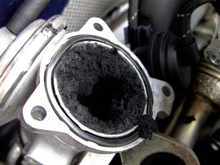

zdarec bando,dojela mi jedna okta , 81kw (AHF) , tahlo to jak hodne vyjezdene SDI , turbo svistelo dobre , filtr sani ok , ale po sundani EGR jsem sebou malem sekl , od ted zaslepuju pokazde , do sani dirka tak s bidou na malicek a na stenach sani i ventilu kybl humusu , viz foto... ;) po vycisteni je to TDI... :D
