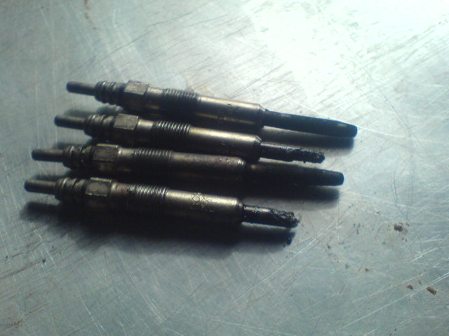

ve spalovacím prostoru dvou válců byl olej, takže asi se tam nějak dostával skrz sání, protože sací ventily jsou od oleje i na zbívajíchí hlavách.
dále se utavily dvě žhavičky, které zničily předkomůrku a krom toho že se rozmázli po dnu pístu a hlavě se také nalepily na stěnu válce :(
+ prdla nějaká hlava a tlak šel do vody, kde prdla nejtlustčí hadice
to je asi zbla vše

Teda Milo 75, Vy jim dáváte pánové, že se bude takhle Alfa točit a kouřit z gum, to bych nečekal, ta červená nehulila, to byl V6? To by jste mě spraskali s mým 2.0 i.e. /116 HP/ v AR 90..Jen pro zajímavost, co na to převodovky a nepřesné řazení? Než jsem to odstavil, chtěl jsem si udělat silný dekl pod šaltpáku z anticora s vyřezanými drahami pro rychlosti jako to má Ferrari..Žena mi s tím odmítala jezdit, nemohla najít kvalty, věčně řadila místo 3-5 ku..Bylo to i nebezpečné v kalupu, když jsem se s někým honil /nejlepší byla 2 třída silnice se zatáčkami a padáky/nebyl jsem si jistý, co tam prdnu.. Jinak u toho motoru selhalo asi Turbo a bylo tam dost teplo, že se upálily žhavičky.. Patrně to trochu na olej jezdilo delší dobu, ne? Je radost pozorovat pravé AR v takové kondici, já bych ale neměl to srdce je tak dusit.. :)
A ty šály na té ojnici už taky měly něco za sebou, že koukala červená..

ohledně turba:
zrepasované turbo z A6
hned po namontování začal prosakovat olej z výfukovky- špatný odtok oleje- malý průměr- původnímu turbu z A6 to nevadilo
po druhém namontování , kdy ho rozebrali vyčistily a odzkoušeli, mi unikaly spaliny z obalu výfukovky, takže znovu do turbocaru a přetěsnit
dál už sem dal správný průměr odpadní trubky a s turbem problém nebyl
ted po destrukci motoru se točí, ale když na něj zatlačím dozadu, tak mám pocit, že se zadrhává :(
skoro to vypadá, že přes turbo šel olej do spalovacího prostoru, ještě se podívám jestli je "napuštěn" intercooler
mno vyndám ty dva písty mrknu na ně a na šály a pak se uvidí, jestli raději nezačnu opravovat 75ku V6
