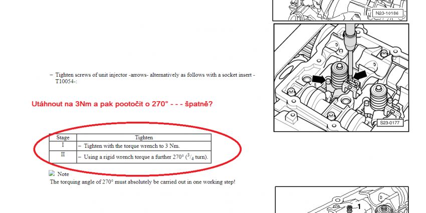

:? :o Opravdu najednou? v EN manuálu je to psáno jakože najednou (2kroky), v CZ manuálu je to ve 3 krocích:
I – Utáhnout momentovým klíčem momentem 3 Nm.
II – Další utažení pevným klíčem o 90° (1/4 otáčky).
III – Další utažení pevným klíčem o 180° (1/2 otáčky).
Jsem z toho krapet nejistý, ale možná to tvrdíš na základě opravdových zkušeností...nechám si poradit.
CZ manuál oddíl 23-1 str.8 ftp://139.108.wms.cz/shares/MYSHARE1/Ma ... I%20PD.pdf :o
Octavia 2, TDi, 103kW, BKD - PD

Jo, pokrok nezastavíš, mrkni sem
Kód: Vybrat vše
https://www.ulozto.cz/tam/_a5Eg5L7fCk9h
Mě se taky víc zamlouvá postupný a střídat strany než najednou vše na jedné straně, ale kdo ví, proč to takto upravili. Naštěstí tohle nedělám tak snad se tu ozve někdo, kdo tenhle zázrak zná ;)

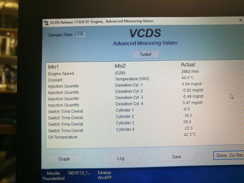

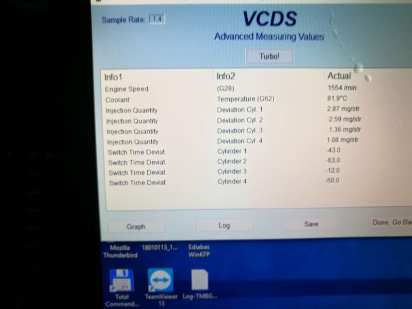

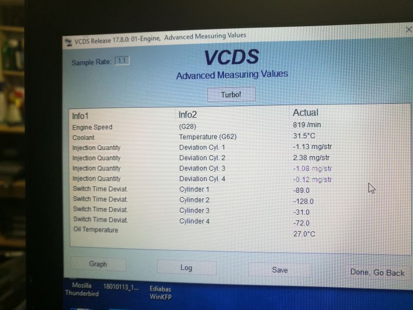

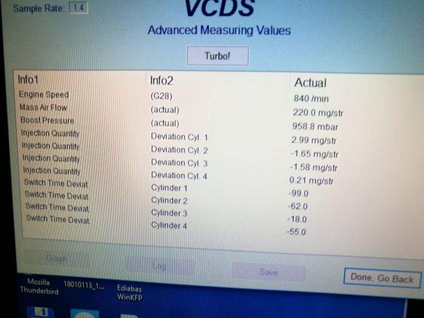

Demontováno, zkontroloval mechanik, smontováno s novými šrouby přesně podle manuálu, funkční. Po čtení vláken s hodnotami z VAGu si ale nejsem jistý, zda hodnoty jsou zcela OK.
Při kontrolní jízdě ale přetrvává problém, který byl důvodem k repasu vstřiků - popsal jsem to v jiném vláknu https://dieselpower.cz/forum/viewtopic. ... 69#1200869
Studený volnoběh
Vyšší otáčky
Zahřátý při jízdě
Zahřátý po jízdě -volnoběh
