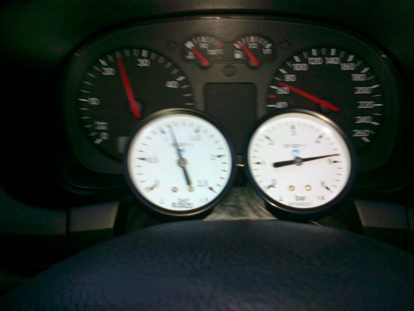

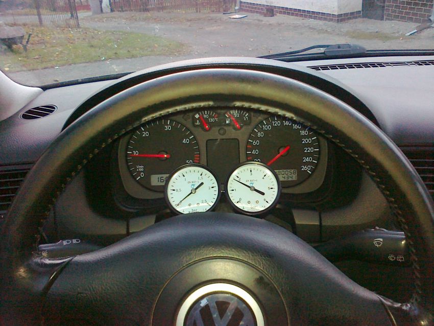

marecek1984
Příspěvky: 85
Registrován: 03 zář 2011, 16:19
Příspěvek od marecek1984 »
Tak a je to, s výsledkom som spokojny.
Skúsil som odpojiť tlakomer a naštartovať motor, nech vidím ten tlak. Olej ledva tiekol, lebo mám v hadičke dýzu kvoli vibrácii ručičky, takže pohoda.
