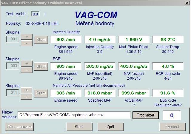

LOG mojej starej váhy vzduchu robený na rovinke, váhu vzduchu som vyčistil čističom na brzdy a auto prestalo ťahať už úplne...
http://ulozto.sk/xudridS/stara-vaha-csv
LOG "novej" - požičanej váhy vzduchu s tými istými parametrami robený v záťaži do mierneho kopca.
http://ulozto.sk/xGvgpvd/nova-vaha-csv
Fotka kanálu 1 - 3 - 11 pri "starej" váhe vzduchu na voľnobehu - hodnota 3 v kanáli 3 je v poriadku?
Ďakujem za tipy, už som z toho na nervy... :?
Škoda Octavia 1 1,9 TDI 66kW AGR

jasné,že to nejde nič ked stále dáva nič aj stará a aj tá nová váha je na prdel :)

ved ani jedna z tych dvoch váh nedavala hodnotu na 700 a požadovaná je 800 :) zapoj si diody a tak to vyskúšaj :) alebo váhu ktorá funguje ako má použi :)
