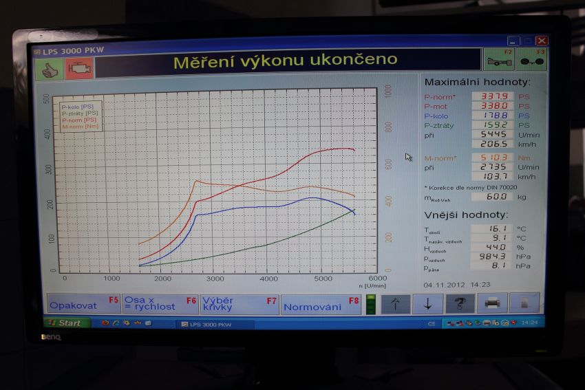

nova verze
turbo kamna power
Příspěvky: 4221
ztráta 160 koní :o wtf?

Docela mazec, max výkon při 5400ot. :D

turbo kamna power píše:ztráta 160 koní :o wtf?
Muzeme tam dat gumy 155 misto slicku, bez zateze, kurty jen tak na lehko a ani nemusi nikdo stat na aute. Pak to bude jiste zajimavej graf. Koukni vedle na A3 kolik ma ztraty........proc asi.

@nejsem-naivka: Ironiou je, ze na MAHA LPS su pri mensom zatazeni namerane vyssie vykonove straty pri dobehu ;) Inak co k tomu povedat.... mas gule, to ste to vazne tocili do 5600 rpm? :D

Nikdo nema zapotrebi nejak cachrovat se ztratama. To mi chces rict, ze s tim jak jsem to psal nahore by ty ztraty byly mensi? neneeeee

Nemyslel som tym absolutne nic, ziadne cachrovanie so stratami, len to ze s mensou zatazou by ten stratovy vykon bol este vyssi, nie nizsi (ako som pochopil ze naznacujes v tvojom prispevku). Prax ukazala a ked sa nad tym zamyslis, ma to aj svoju logiku. :)

Ja chytam na prvni slapnuti :) hele jestli budes mit cestu do Prahy, tak muzeme neco zmerit. Pro tyhle ucely samo zadara.

Skoda toho propadu tocaku a pak zase nastupu, jinak masakr ;) nebo to je druhe turbo??

TDIfun píše:Skoda toho propadu tocaku a pak zase nastupu, jinak masakr ;) nebo to je druhe turbo??
Pristi sezonu to doufam jede uz v jine divizi.. (LOL)
jj ve vlnce se odpojilo malé turbo

Mozna svym nazorem zaskocim, ale proc by to melo byt AZ TED (se dvema turbodmychadly) v jine divizi?! Paklize to nebylo ted ve specialech (nevim, nesleduji), nemyslim si, ze by mel byt pocet turbodmychadel byt smerodatnym, resp. urcujicim faktorem pro presun. Toto neni nitro! Toto je jen lepsi zpusob preplnovani.
Nic Tobe ani jinemu nebrani ubirat se tou samou cestou. Kombinace single turba a mechanicky rizeneho turba neni nic, co by nemel prumerne sikovny clovek zvladnout (compound, nikoliv twin) a proste jenom nastava nova doba, doba vicestupnoveho preplnovani.
Osobne povazuji vetsi zasah (a duvod pro prerazeni do jine kategorie), paklize je 1,9TDI v G2 nezli kdyz je v G4/Leonu/Fabii vicestupnove preplnovani.
Urcite to vyzni spatne a budu za to pranyrovan (vez, ze to neni mysleno nikterak ve zlem), nicmene Zdenku, neda se nic delat, budes muset zacit premyslet o tom, co Ti rikam uz davno - vicestupnove preplnovani. Verim, ze Ty na to potencial mas a je jen zalezitosti casu, kdy s tim prijdete i vy ;)
Jinak Pajinovi gratuluji i fandim zaroven. Jake bych k tomu mel vytky je jasne kazdemu, kdo si projde moje predchozi prispevky v tomto vlaknu, takze to nebudu zminovat.

Pekny 8) .. ale proc to ma ted od 10hp mene nez kvetnovy graf?
