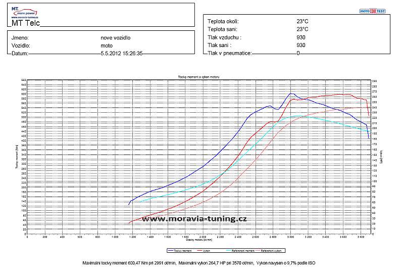

Pája 19 píše:Koukám na ten tlak 964. Co to je za hodnotu? Hpa? To by byl tlakovej rekord za posledních cca dvacet let.
A co takhle porovnávat výkon na kolech, když závodíte na silnici a ne na motorovejch brzdách?
ceho rekord???
Pokud se tě to nějak dotklo, tak se omlouvám. Jen jsem chtěl zjistit, odkud a za jakých podmínek se toto číslo bere, protože jsem si všiml, že to má dost podstatnej vliv na závěrečné "kompenzace" řekněme.
Tu hodnotu tlaku si bere brzda z rj měřenýho auta? Nebo má svoje čidlo?
Myslel sem, že někdo jako je TDIfun mi to dokáže rozumně vysvětlit.
Tím rekordem jsem myslel nejnižší naměřenou hodnotu atm tlaku v ČR za posledních dvacet let.

Psal ti to:
TDIfun píše:Takove hodnoty maji auta i na atm. snimaci v ECU.
Mrkni, maji to i ostatni:
Dieselpower
Dieselpower na Maze v UK
BH
rekord drzici Brouk
Profituning
Drápek
Vojacek

Díky Foreste za odpověď i za odkazy.
Bohužel snad jen ty hodnoty tlaku na Richardově brzdě a té v UK vypadají celkem reálně.
Každopádně velmi často se setkávám s neuvěřitelnými tlakovými nížemi v oblastech válcových brzd. :)
Ty hodnoty(pokud jsou opravdu v hpa) mají k reálnému atm tlaku dost daleko.
Připouštím i možnost, že rj vozidel ukazují hodnoty od reality poněkud odlišné.

Pája 19 podle čeho tak usuzuješ že jsou ty tlaky špatně

má pravdu Pája
Absolutní maximum na Zemi bylo zaznamenáno na Sibiři dne 31.12.1968 - 1083,8 hPa
Absolutní minimum na Zemi bylo zaznamenáno v tajfunu Tip v Tichém oceánu dne 12.10.1979 - 870,0 hPa
Absolutní maximum na území bývalého Československa bylo zaznamenáno v Hurbanově - 1055,4 hPa
Absolutní minimum v ČR bylo zaznamenáno v Hradci Králové dne 2.12.1976 - 970,1 hPa
ale spíš se to liší tím jak kvalitní měřič na brzdě používají. My máme doma meteostanici a ta ukazuje 950HPa :D

S tím tlakem je to úplně jednoduché.
Ten tlak si ty brzdy měří absolutní, ne přepočítaný na hladinu moře proti kterému se vám to zdá děsně nízké.
Zásadní vliv na tu hodnotu má tím pádem nadmořská výška - cca 8 m nadmořské výšky je jeden hPa. Takže nějakých 300m.n.m je +37.5 hPa.
Když k tomu přidáte tu výškovou korekci na hladinu moře tak už jsou ty hodnoty normální.
Absolutní hodnoty tlaku se berou protože ty popisují reálnou hustotu vzduchu v daném místě.

Cesky Tesin 270 m n. m.
Zdenek mi rikal, ze ma meteo stanici a jeste diagnostiku a ze to +- souhlasi, takze netusim, proc by tu nejak lhal.

Sem rád, že to "xbobcz" konečně roštíp. Myslel sem si, že v tom bude nějaká taková číhošť. Děkuji za osvětu.

Co se týdče FUNovo brzdy tak kamarád provedl v práci nezávislé měření, na úplně jiném typu brzdy.. naměřil to samé
koukněte zde http://dieselpower.cz/forum/viewtopic.php?t=89635

pekna hadka ... :? . maha to zadava priamo a nieje moznost to dajako omrdavat... ja tam mam dajako 959-969hpa
